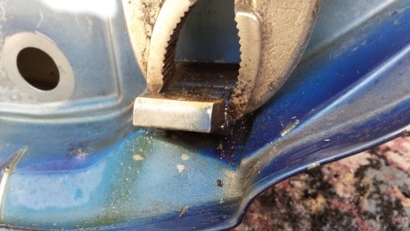

@gojira, war wirklich ein toller Tip. Ich habe es hinbekommen, ohne die Tür ausbauen zu müssen. Ich hab oben auf den Bolzen eine 2 mm Kugel von einem Radlager gelegt und dann die große Grip-Zange benutzt, um die Kugel herunter zu drücken. Der Bolzen hat sich sofort gelöst, ich hatte aber seit ca. 2 Wo immer mal wieder einen Tropfen Kriechöl einziehen lassen, was vielleicht dazu beigetragen hat, dass sich der ganze Schmodder doch etwas gelöst hat. Die offene Tür hab ich mit einem Wagenheber gestützt. Das ganze hat ca. 10 Minuten gedauert, ohne jeden Schaden an Tür, Lack oder sonstwo.
Also gojira, nochmals Dank für den hervorragenden Tip! :danke2:
Hab jetzt nur gesehen, dass ich das untere Scharnier auch ersetzen muss, dachte zunächst, dass nur das obere defekt sei. Das will ich jetzt natürlich genauso machen. Dazu eine Frage: wird der untere Bolzen nach oben rausgedrückt oder nach unten? Alles in allem scheint ja unten doch mehr Platz zu sein.
