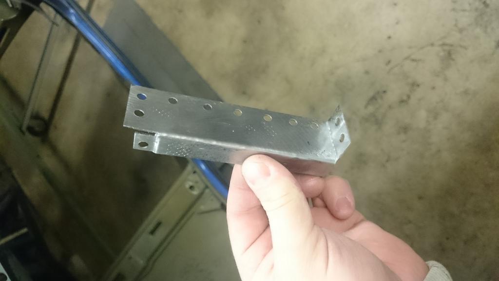

Danke. Zwecks Versteifung hätte ich eh alles aufgemacht. Von daher ist der Rost nicht das Problem. Wollte einfach nur mal zeigen, was ich so mache
Vorderwagenversteifung ist exakt aus den von Dir genannten Grunde nur aus 1mm Blech, nicht massiv aus Vierkantrohr. Die original Y-Bleche aus 1mm Material gehen zwar nicht bis auf die A-Säule. Aber doch auch nur deshalb, um Änderungen am Kotflügel zu vermeiden. Um ein gewisses Knautschverhalten zu ermöglichen, ist es zweitteilig.

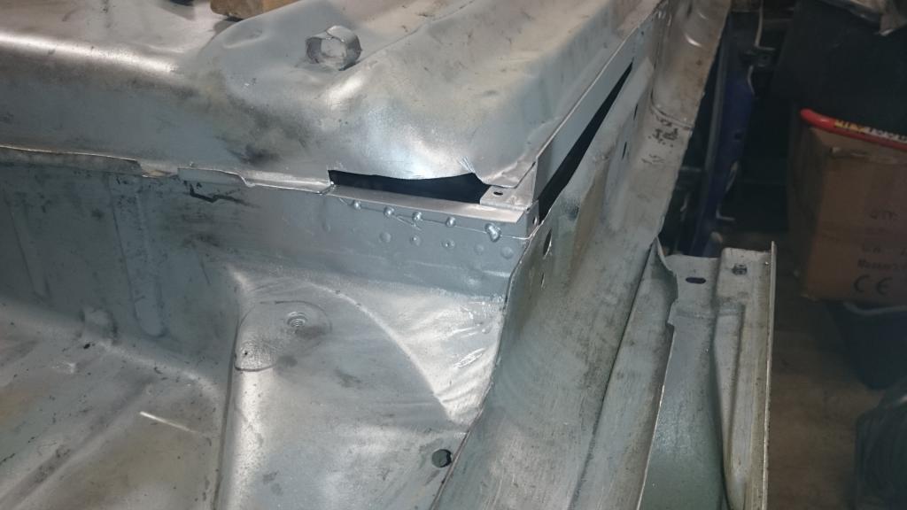

Eine Überlegung zum Thema Aussteifung im Schweller ging in folgende Richtung. Ich habs hier einfach mal eingezeichnet und hätte dies vlt so gemacht, wenn es im hinteren Bereich rostfrei geblieben wäre.
Ok, was sieht man hier auf Kopf (und mit Kuli eingezeichnet): Einmal eine gewinkelte Metallplatte, diese wäre aus 3mm höcherfestem S700 Stahlblech entstanden und sollte von der Schwellerunterkante bis zum oberen Bereich ums Eck gehen. Daran vom Türfalz her kommend eine 1,5mm Stahlplatte, die danach schräg herunter Richtung Unterbodenfalz laufen sollte. Alles letztlich verbunden bis nach hinten hin zur Serienaussteifung. Drum herum zeichnerisch angedeutet der Serienschweller.
Ein paar Bilder:

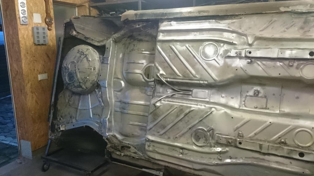

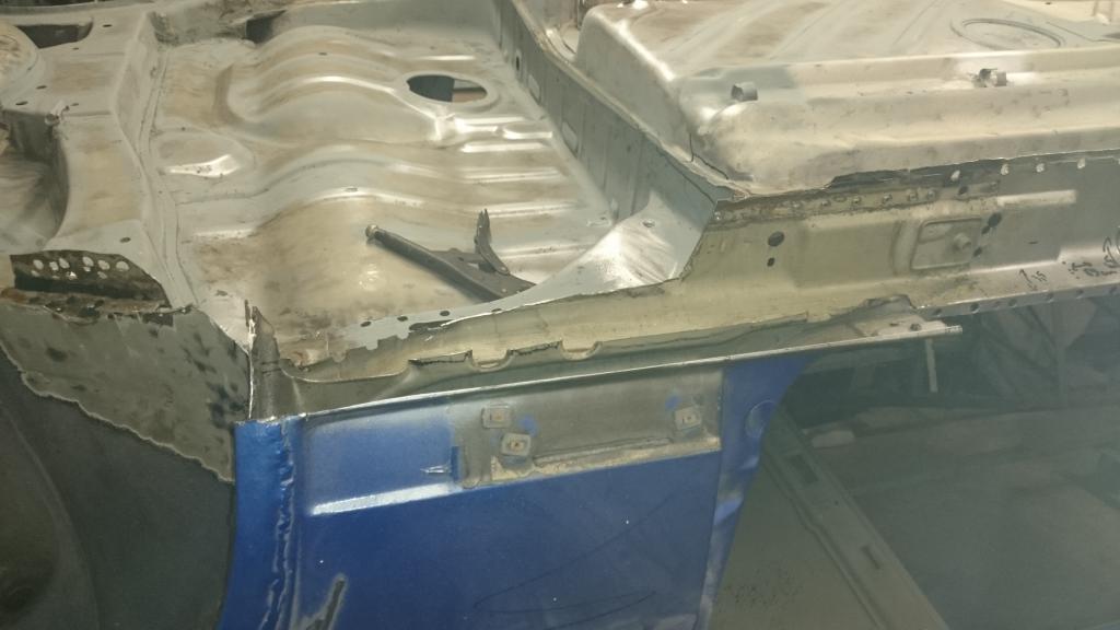

Allerdings - gerade im Bereich Innenschweller - Hinterachsaufnahme war alles so weich und morsch, dass ich mich dann doch zum großzügigen Heraustrennen entschied. Doch auch hier - dont panic, es wird stabiler werden als es das jemals zuvor war. Dies ist Stand gestern.
Der neue Plan sieht nun vor, zunächst die Bleche vom hinteren Teil des Innenschwellers zu ersetzen und danach die Träger der Hinterachsaufnahme - soweit möglich komplett - herauszunehmen und neu einzuschweißen.
Anschließend will ich dann mit den Versteifungsmaßnahmen im Schweller beginnen. Wichtig ist es dabei natürlich auch, hier stabile Übergänge zu schaffen, denn was nutzen mir ein stabiler Hinterachsträger, ein superstabiler Seitenschweller, wenn diese nicht adäquat miteinander verbunden sind und auftretende Kräfte nicht entsprechend weiter geben können? Richtig - nix. Also ist hier massiv auszusteifen, natürlich in Richtung aller Krafteintragender Punkte der Karosserie. Das sind ja bekanntlich zum einen die Dome und zum anderen natürlich die Punkte der Verschraubungen zwischen Fahrwerksteilen und Karosse. Natürlich die Bereiche dazwischen erst recht. Zum Glück hab ich da meinen Spaß und Ehrgeiz dran.

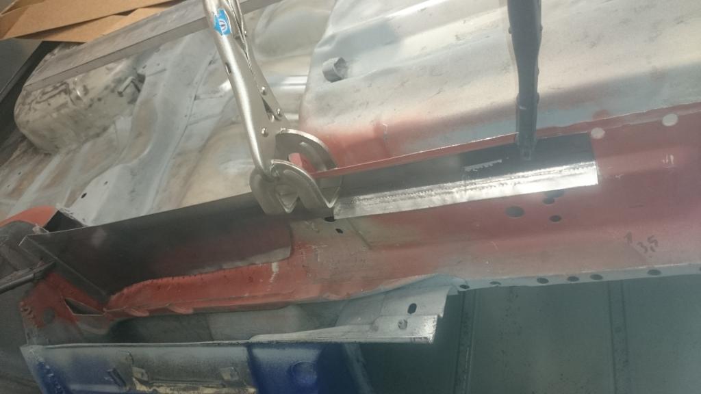

Weiter im Text. Ein paar neue Fotos der derzeitigen Blecharbeiten. Mal von innen, mal von aussen.
Stück für Stück wird gebastelt.
und das nächste Teil:
Das Teil hier ist optisch nicht so gelungen, ok. aber es sitzt auch nur im Radkasten und ist später sicher gar nicht mehr zu sehen:

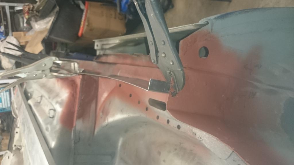

Nun fehlt noch der Rest vom Innenschweller. Wieder das klassische Thema wie fertige ich mir mit einfachen Mitteln eine Schablone und übertrage sie aufs Werkstück. Da man mit dem Kurvenlineal hier schlecht heran komm gehe ich mal wieder den für mich klassischen Weg. Da ich sowas nicht gelernt habe denke ich aber, eine gangbare Lösung gefunden zu haben.
Maße nehmen und Schablone erstellen:
Übertragen aufs Material, hier wieder 1mm DC01, welches grob in Form gebracht wird. Nach dem Einschweißen habe ich erst einmal ein wenig Standard Rostschutzfarbe aufgebracht, damit überhaupt etwas drauf ist. Die kommt später aber wieder ab. Rostschutz soll dann später durch Mipa 100-20 Zinkphosphat Epoxydgrund gewährleistet werden. Nur für das Zeug ist es derzeit etwas zu kalt.
