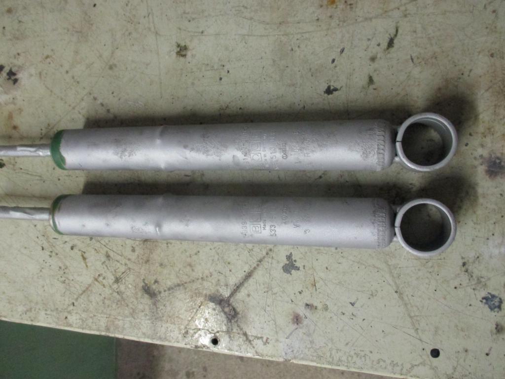

Beitrag von öltaucher »
Die hinteren Stoßdämpfer sind bis auf die Optik noch gut. Also habe ich die gestrahlt und grundiert und lackiert. (grün wegen original :essen: )
Das einpressen der unteren Gummi-Metallbuchsen war nicht so einfach. Da musste ich mir eine Hilfshülse mit innerem Konus drehen, damit das Gummi schön reinflutscht.
Viele Grüße
Christian

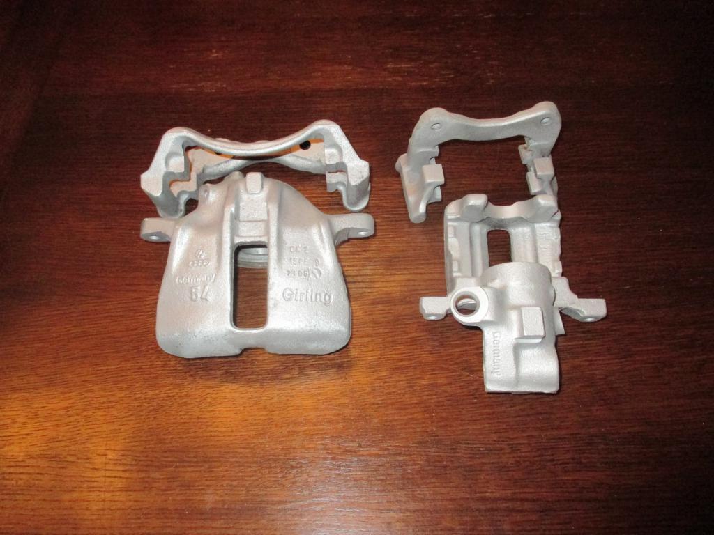

Die ganzen gelb-verzinkten Teile sollten auch wieder schön werden. Das ist ja mittlerweile so üblich, wenn ich mir andere Restaurationsberichte hier so ansehe. :massa:
Also strahlen:
Überblick vorher/nachher:
Viele Grüße
