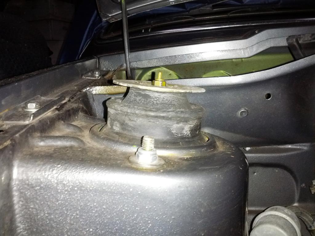

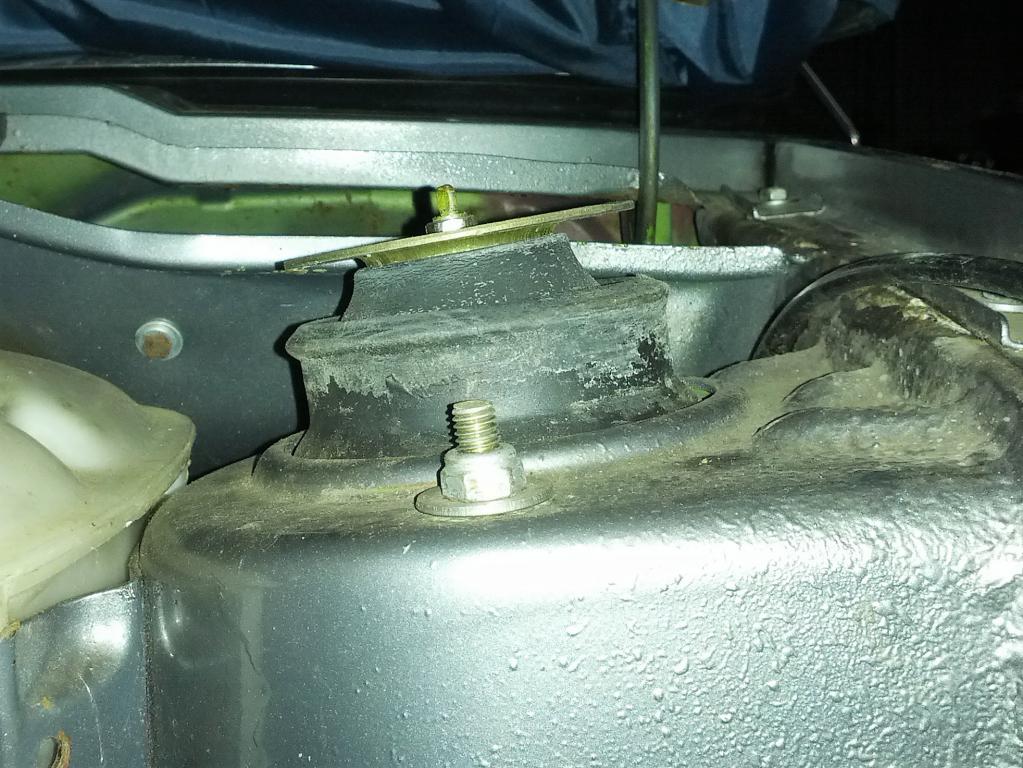

... und so sieht das konkret aus:
Solange ich das Problem nicht gelöst habe, brauche ich die neue Motorhaube nicht zu montieren...

AW: 1er-Umbau: 1,8er PL 16V --> 2,0 KR/9A mit 45er Weber
Moin,
das sieht aber irgendwie stark nach einem Montagefehler aus. So extrem nach oben gebeult sind eigentlich nicht einmal defekte Domlager.
Meinste? Ganz ausschließen will ich das jetzt gar nicht mal. Wo wäre da eine mögliche Fehlerquelle?
Auf alle Fälle kann man jetzt so ca. sehen, wie das Ganze mit den 15mm Domlagern von Bonrath aussehen würde. Ich schätze mal, dass die mindestens soviel tiefer sind, als im orginalen Neuzustand. Aber wie man da nen Montagefehler machen soll, weiß ich auch nicht. Den Federteller auf die Feder, das Domlager mit Buchse drauf, ggf. eine Unterlegscheibe drunter. Auf alle Fälle eine auf die Buchse. Mutter drauf und eingebaut. Was soll man da falsch machen? Das die weit rauskommen können, weiß ich. Allerdings weiß man ja nie, wenn der eine sie früher wechselt und der andere später, wie wit sie maximal rauskommen können. Ich hab bei nem 2er neue von Sachs eingebaut, ca 200 km gefahren dann ein bis anderthalb jahre Standzeit und die stehen gute 12 mm raus. Also quasi neu und defekt.
Keine Ahnung, nur so ne Idee. Vlt besorgst Du Dir irgendwoher mal die Explosionszeichnung vom Dämpfer zum Domlager und gleichst es ab.
Speziell fällt mir hier vor allem die "eine" leicht zu vergessende Unterlegscheibe ein, die direkt oben auf den Dämpfer kommt, quasi als Gegenlager fürs Domlager, und darauf dann erst das Domlager. Bei einigen Domlagern rutscht sonst der Kolben des Dämpfers weiter in das Domlager rein. Habs selber lange nicht mehr in der Hand gehabt. Daher vlt einfach mal nachsehen.
Normal können die nicht soo weit raus kommen, dass die an der Motorhaube anstehen. Wenn sowas passieren kann wäre das ne klassische Fehlkonstruktion.
Apropo, die Bonrath hatte ich auch viele Jahre drinnen. Iwann waren die Plastikinnenteile dann soweit abgenutzt, dass ich alles raus geworfen habe. Außerdem sind die, wenn man sie nach Herstellerangabe montiert, nicht wirklich in sich fest. Das heißt, hebt man die Karosse hoch, ist dort ein geringes Höhenspiel vorhanden, welches man nur durch zusätzliche Unterlegscheiben oder andere "Maßnahmen" ausgleichen kann. Aber da sei jedem selbst der Fantasie freier Lauf gelassen. Ich werde mir jedenfalls keine Bonrath mehr einbauen. Entweder Serien Gummi/Stahllager oder etwas spezielleres, vlt Uniball. Mal schauen. Härter als mit den Bonraths wird's dann damit auch nicht.
Erstmal vielen Dank, dass ihr euch meines Problems annehmt.
Die Dinger sind vllt. 500 Kilometer gefahren, die haben sich vom reinen Stehen so rausgedrückt. Ich werde am Donnerstag nach Feierabend mal ein Federbein ausbauen und gucken, ob ich da tatsächlich Mist gebaut habe.
Am Donnerstag bringt auch ein Kollege sein Autocross-Fahrwerk aus einem Scirocco vorbei; mal sehen, welche Domlager da montiert sind und wie das gelöst ist.
Uniballlager werden wohl extrem hart sein, nehme ich an?
