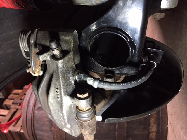

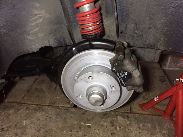

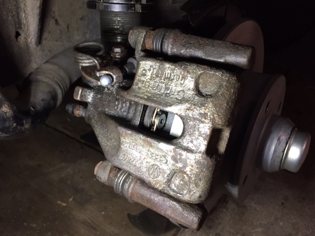

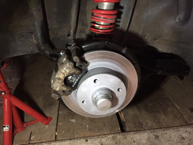

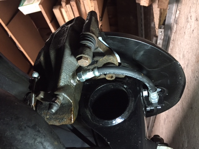

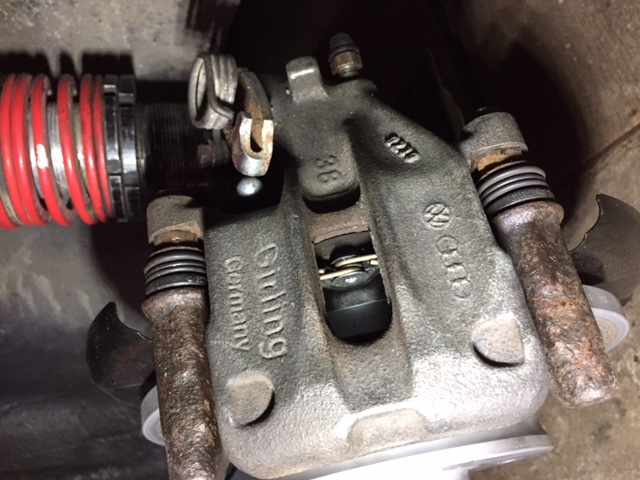

ich habe schon vor einiger Zeit eine komplette 16V-Hinterachse mit dickem Stabi usw. erworben. Diese war schon etwas mitgenommen, weshalb sie vor dem Einbau in meinen Scirocco komplett zerlegt, neu beschichtet und mit etlichen Neuteilen wieder aufgebaut wurde. Die Bremssättel wurde so übernommen, wie sie an der Achse vorhanden waren.
Als ich letzte Woche mein Fahrzeug zwecks Bremsflüssigkeitswechsel aus der Werkstatt abholen wollte, sagte mir der Meister, die Bremssättel seien seitenvertauscht und die Entlüftungsnippel sollten sich oben befinden. Das lies mir keine Ruhe, da ich ja die Achse zu 100% nach den vorab von mir angefertigten Fotos wieder zusammengebaut habe.
Daher die kurze Frage an die Profis: Ist die Achse tatsächlich falsch zusammengebaut worden oder handelt es sich um die falschen Bremssättel? An der Achse waren Girling 38-Sättel montiert, laut Suche finde ich diese aber immer nur im Zusammenhang mit Bremsenumbauten nicht mit einer serienmäßigen 16V-Bremsanlage.
Vielen Dank im Voraus für jede Hilfestellung und sorry für die vielleicht seltsame Fragestellung:)
(Bild 1-3: Fahrerseite / Bild 4-6: Beifahrerseite)

Original sin da 36er Bremssättel verbaut.

Die Sättel dort scheinen Corradosättel zu sein. Vermutlich als Ersatz für die 36er Seriensättel, da diese viel zu schnell festgammeln. Allerdings sind die auf Kopf montiert. Das ist so leider nicht TÜV gerecht, weil man die Sättel zum Entlüften abmontieren und rumdrehen muss.
Du kannst die Sättel auch anders herum montieren, musst dann aber einiges abändern. Zum Einen muß die Rohrführung für die Bremsflüssigkeit verlegt werden, dann müssen neue Gegenlager an die Achse gesetzt werden und der Seilzug muss länger sein. Passend sind dann z.B. welche vom Golf 2 mit 1840 oder 1860mm Länge, außerdem muss die Buchse an der Karosse gekürzt werden. Gibt bei Ebay auch gleich passende aus England zu kaufen, kosten aber recht viel.
Suche mal im Forum unter "Golf 4 Bremssättel". Da findest Du einiges an Lesestoff. Diese sind dann zwar aus Alu, aber das Prinzip ist das Gleiche.
