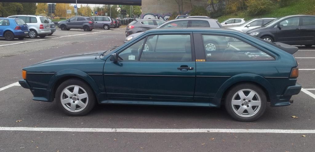

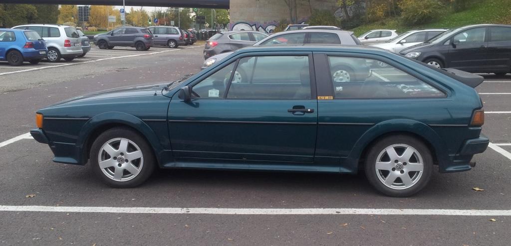

als ich war heute bei der DEKRA. Der
hat sich die Felgen angeschaut und sieht im Eintrag kein Problem. Ich soll die passenden Reifen montieren uund dann nocmal vorbeikommen. Spurberbreiterung sei wahrscheinlich nicht nötig, er wolle sich das aber nochmal von unten anschauen. Alles in allem klang das ganz brauchbar.
Hier die technischen Daten der Felge:
Felgengröße: 6J x 14 H2
Einpresstiefe: 43
Traglast: 415 kg
VW-Teilenummer: 6XO 601 025
Ich finde sie sieht am grünen GT2 nicht schlecht aus (auf jeden Fall besser als die etwas angerosteten Stahlfelgen, die obendrein auch nicht ganz rund laufen.
