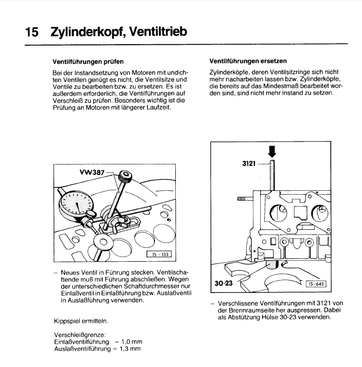

Der Dateianhang Ventilführung.PNG existiert nicht mehr.
So wird gemessen.

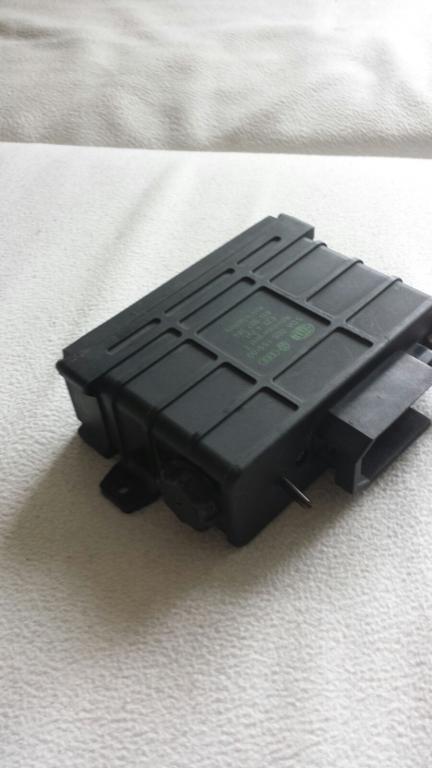

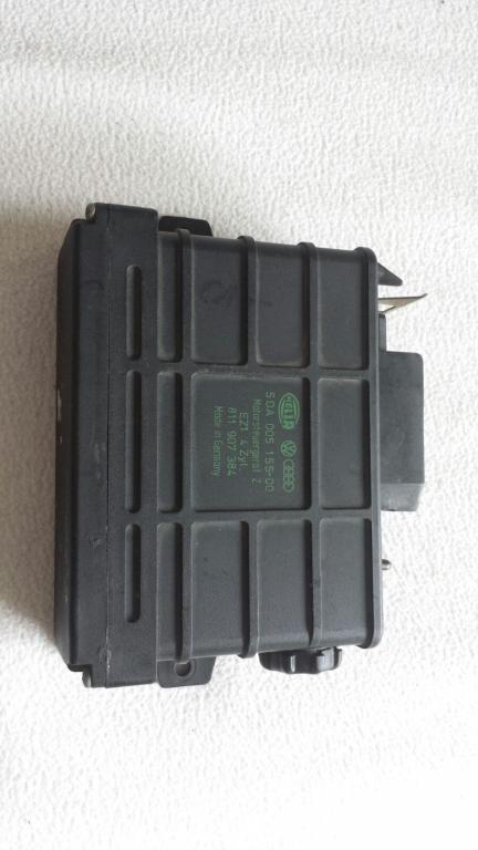

Hi, das ding steuert nur die zündzeiten sonst nichts ... "begrenzer" ist im Benzinpumpenrelais verbaut ...da wird einfach ab drehzahl x die spritzufuhr unterbrochen ...
das teil sitzt nicht hinterm armaturenbrett sondern im wasserkasten auf der fahrerseite neben dem transistorzündmodul (ist beides auf einem Trägerblech montiert) der unterdruckschlauch steuert die zündzeiten :) was soll er sonst tun ... beim mechanischen zündverteiler geht der schlauch an die unterdruckdose am verteiler ... den gibt es hier abe rnicht weil elektronsich verstellt wird. der unterdruchschlauch kommt irgendwo vom ansaugtrakt.
das "drehrad" ist einfach nur ein deckel
hella und triumph sind keine unterschiede ..."angeblich" soll das alte triumph (ohne stege auf dem gehäuse) eine "schärfere" zündkennlinie haben ... das konnte hier aber nie einer bestätigen.
welche gibt es beim KR noch .. ja dsa angesprochene transistorzündmodul ... va 5x5 cm groß (sind alles die gleichen) und dann noch das leerlaufstabilisierungs steuergerät, das sitzt unterm armaturenbrett im fussraum und ist an den deckel über der ablage angeschraubt.
das steuert dann die "zigarre" an der ansaugbrücke (taktventil)

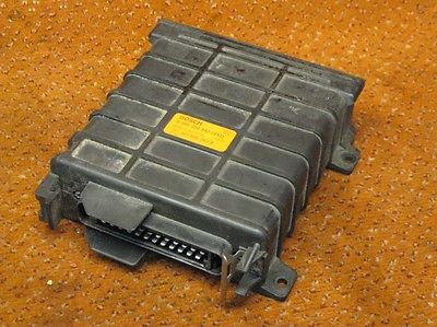

Dies ist doch auch das selbe wie beim JH, ist das Richtig? Dieses?`
Der Dateianhang 1.jpg existiert nicht mehr.
Wird auch im Netz mit der selben Teilenr. sowohl für KR als auch JH usw. angeboten.
Nur ist Fraglich da der JH Lambda usw. Durch dieses Steuergerät bedient, das der KR ohne Lambda und Taktventil mit ein und dem Selben Steuergerät läuft, obwohl dort nur die Zigarre angesteuert wird.
