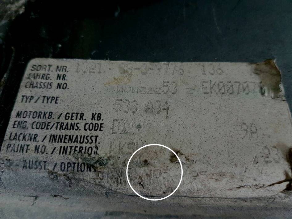

Hallo liebe Scirocco Gemeinde, möchte mir einen 84 GTX kaufen, da ich aber sicher gehen möchte, dass er Original ab Werk ist,und kein Nachbau, wende ich mich an euch! Alles was ich Optisch sehen konnte deutet auf Original hin, muss aber nichts heißen, habe ne` Kopie vom Brief und Kofferraumaufkleber(leider schlecht lesbar) mitgeschickt, wäre euch sehr verbunden, wenn mir jemand weiterhelfen könnte.

AW: 84 GTX Original wie finde ich es heraus?
Das steht doch GTI GLI
Typ 533 A34 finde ich nicht!
Die Farbe ist wenn ich es richtig sehe LK5U Arktisblaumetallic - http://www.sciroccoforum.de/forum/conte ... arbpalette
Für einen GTX müßte Ausstattung W05 sein - http://www.sciroccoforum.de/forum/conte ... tungscodes
Laut Fahrgestellnummer WVW ZZZ 53 Z E K 007078 ist es aber ein 84er - http://www.sciroccoforum.de/forum/conte ... chluesseln
Schade das man bei Ausstattungen nichts lesen kann, wäre noch eine Möglichkeit etwas rauszufinden!

Hallo Jürgen, danke für deine Mühe, das Serviceheft gibt es nicht mehr, der Lack ist LK5V also Cirrus, von dem her passt die Farbe schon mal.

Wäre Typ 533 A34 ein Hinweis auf nen GTX? der steht auf dem Aufkleber bei Typ.

Ich habe das Foto eines Aufklebers etwas in der Helligkeit verändert, und meinte den Code W05 gefunden zu haben, was meint ihr?joggerjuergen hat geschrieben:Hallo liebe Scirocco Gemeinde, möchte mir einen 84 GTX kaufen, da ich aber sicher gehen möchte, dass er Original ab Werk ist,und kein Nachbau, wende ich mich an euch! Alles was ich Optisch sehen konnte deutet auf Original hin, muss aber nichts heißen, habe ne` Kopie vom Brief und Kofferraumaufkleber(leider schlecht lesbar) mitgeschickt, wäre euch sehr verbunden, wenn mir jemand weiterhelfen könnte.
Also den Verkaufstyp 533A34 kennt der ETKA nicht. Sicher, dass es ein A ist und nicht irgendeine Zahl, denn zB 533434 gibt es... den allerdings nicht mit 9A Getriebe... wobei das 9A Getriebe erscheint nur in Kombination mit dem KT, nicht dem DX. Bist du sicher, dass das eine deutsche Auslieferung war ?joggerjuergen hat geschrieben:Wäre Typ 533 A34 ein Hinweis auf nen GTX? der steht auf dem Aufkleber bei Typ.
Ja das kenn ich auch nicht, gibt's auch nicht im WiKiCOB hat geschrieben:Also den Verkaufstyp 533A34 kennt der ETKA nicht. Sicher, dass es ein A ist und nicht irgendeine Zahl, denn zB 533434 gibt es... den allerdings nicht mit 9A Getriebe... wobei das 9A Getriebe erscheint nur in Kombination mit dem KT, nicht dem DX. Bist du sicher, dass das eine deutsche Auslieferung war ?
Also die 4 steht 2 Zahlen dahinter, da besteht kein Ähnlichkeit mit der 4, weswegen ich auf A komme / bei 9 A ist das A gut zu erkennen auch die Ähnlichkeiten!
Und ja das könnte eine W05 sein
Gruß Jürgen
Beim Verkaufstyp 533234 wärs ein DX-Motor mit 7G Getriebe,steht im Wiki als GTX drin,ist bei mir aber ein 1983er GTI der diese Kennung auf dem noch gut lesbaren Aufkleber im Heck hat ;) Um aus einer 2 ein A zu lesen brauchts aber ziemlich viel Dreck auf dem Aufkleber und der Brille, denn da ist der runde obere Bogen der 2 doch schon recht eindeutig selbst wenn der untere Teil verwischt sein sollte...

Hallo und Dank euch allen, die sich hier die Mühe machen, also ob es ein Deutsches Fahrzeug ist weiß ich nicht, er ist zugelassen 10/1983.
