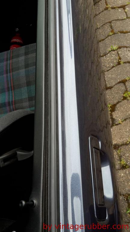

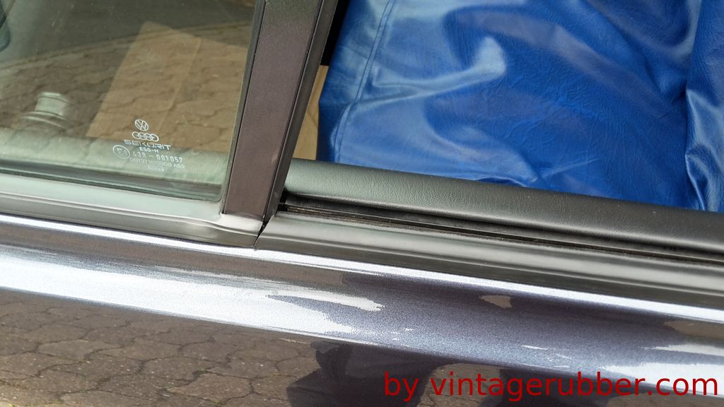

AW: Wer von euch benötigt neue Fensterschachtabdichtungen für den Scirocco II
Hi Dan, habe ich heute nach der ersten Ausfahrt gemacht und stelle sie mal hier rein. Das letzte ist der Spalt mit original VW-Leiste. Dafür habe ich es ganz gut hinbekommen, aber es geht meiner Meinung nach noch besser. Ich glaube, wenn man erstmal einen guten halben bis einen Zentimeter länger lässt, kann man dann immer noch kürzen. Wenn Sie länger zugeschnitten werden, als ich es getan habe, kann man sie ggfls. vorne und hinten besser an die Anschlussgummis anliegen lassen.
Hi René,
gute Bilder, gute Hinweise. Danke dir dafür
Ich werde mir also Schablonen machen und versuchen danach die Form mit einem Dremel hinzubekommen. Schleifen scheint mir eine womöglich bessere Lösung zu sein. Und erst eine Seite komplett anpassen und dann die andere Seite, dann könnte es hinhauen, denke ich
Greets
Dan
