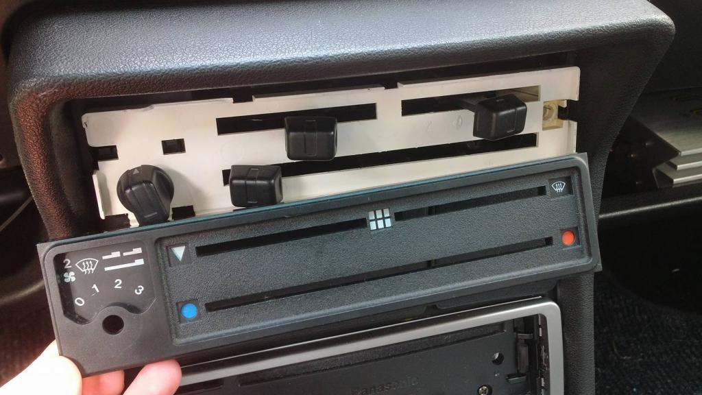

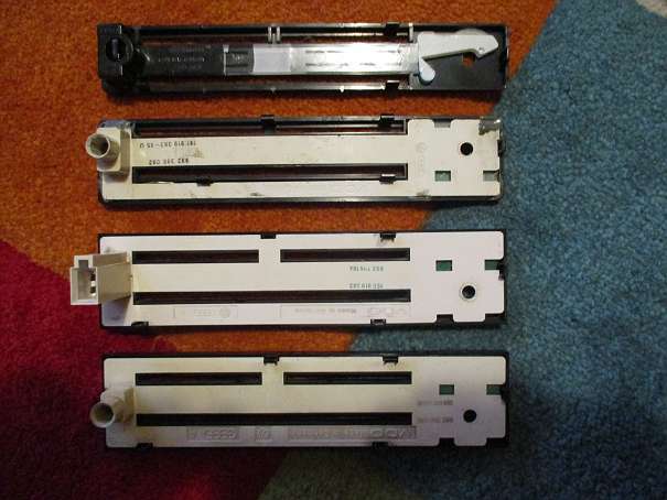

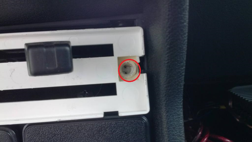

im Anhang mal ein paar Bilder
Die Birne passt auch rein, allerdings geht die Blende selber nicht ganz drauf. sobald man fester drauf drückt, geht die Birne wieder aus. Die Blende selber lässt sich durch die neue Birne nicht mehr richtig anbringen und einrasten, sodass die dann so halb raushängt und rausfällt, sobald man was an der Lüftung/Heizung umstellt.

bei diesem eckigen teil da ist doch gar kein birnenwechsel vorgesehen, sondern nur bei dem runden
und da müsste dann zB diese birne mit halterung reinpassen:
http://www.ebay.de/itm/Gluhlampe-12V-1- ... 2111181051
grüße!
