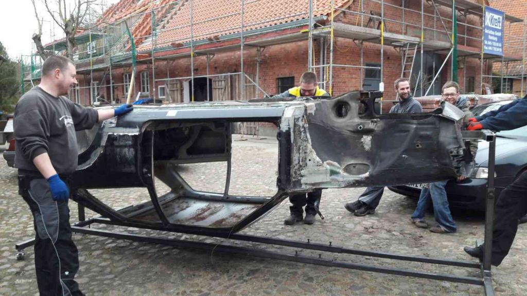

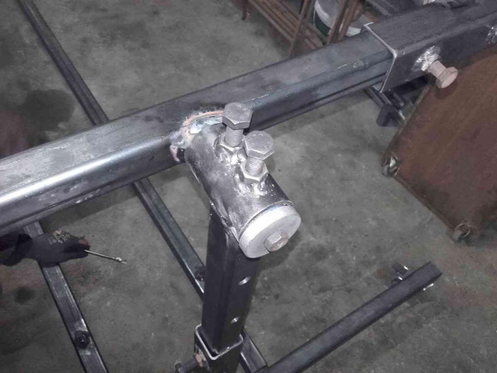

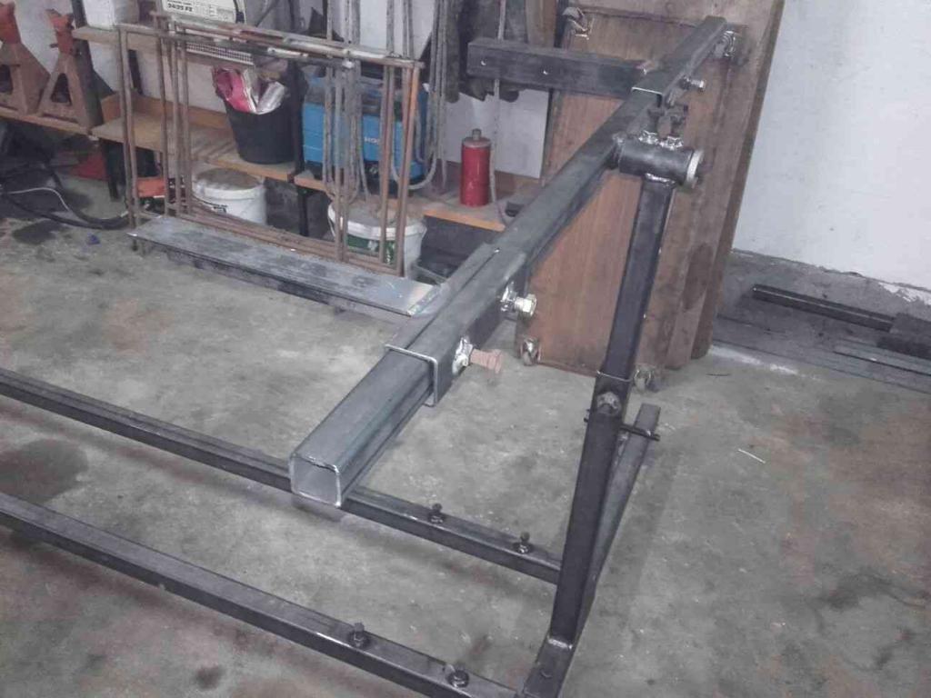

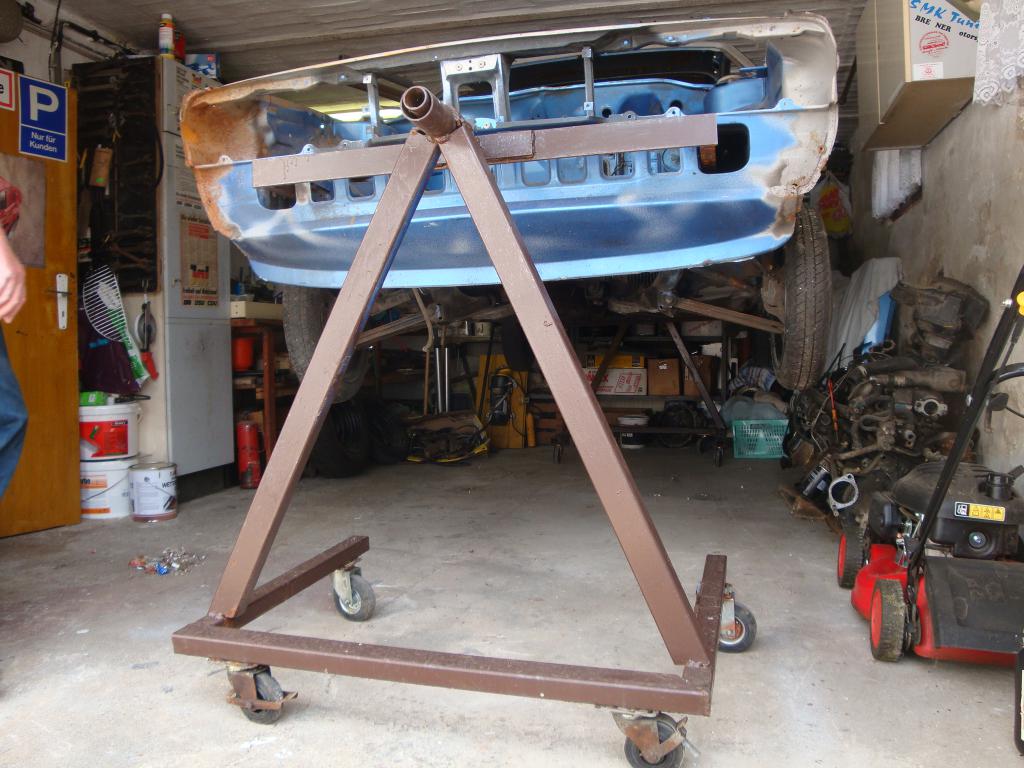

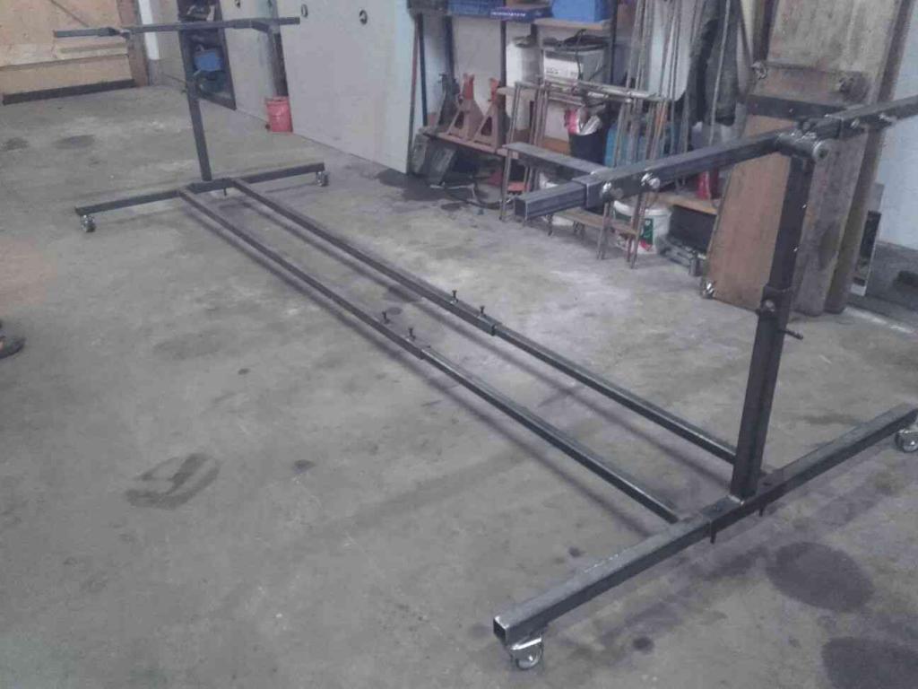

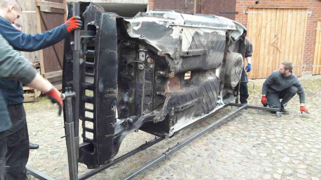

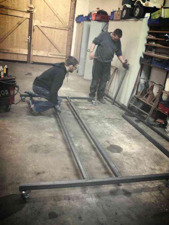

Moin Leute,
nach langer Zeit melden wir uns nun auch mal wieder! Das Projekt lebt noch und es ging in kleinen Schritten auch weiter.
Uns war ja von Anfang an klar, dass der Rocco ein Langzeitprojekt werden würde und deshalb wird daran nur gearbeitet, wenn mal Zeit ist. Wir haben mehrere alte Autos, die auch Aufmerksamkeit benötigen, wehalb am Rocco schon ein Jahr nichts weiter passiert ist.
Als erstes ging es dann nun mit dem Bau eines Drehgestells los. Das haben wir so konzipiert, dass alle unsere Autos da theoretisch eingespannt werden können...man weiß ja nie was noch kommt.
Zur Aufnahme werden jeweils vorne und hinten die original Befestigungspunkte der Stoßstangen genutzt. Funktioniert super, kann sich jetzt einmal um die eigene Achse drehen und erleichtert die Arbeiten am Unterboden und den Radhäusern doch sehr!
Anbei ein paar Bilder vom Bau des Drehgestells. eingehängt haben wir die leere Karosse mit ein paar Leuten, das ging ganz gut.
Grüße
Florian & Natalie

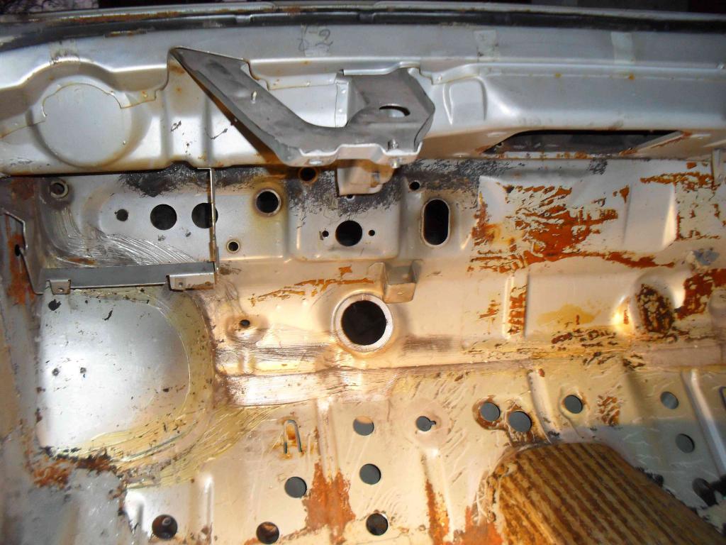

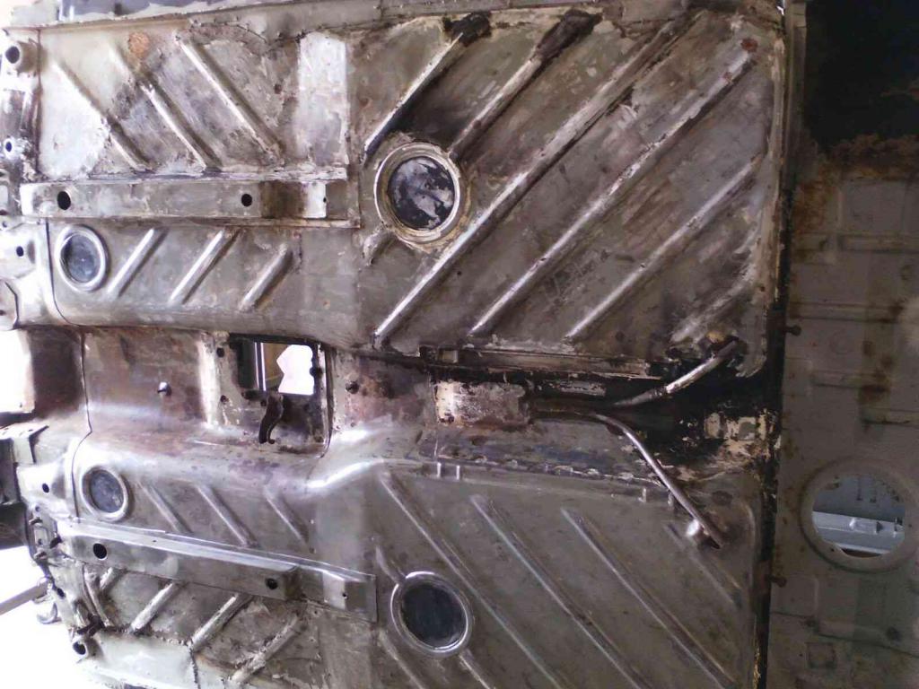

Und noch mal ein Paar Worte und Bilder zum akellen Stand:
Die Karosserie ist nun wirklich von allen Anbauteilen befreit. Aus dem Innenraum und Wasserkasten sind alle Teerdämmmatten entfernt um dort richt gründlich entrosten zu können.
Nachdem der Rocco daqnn im Drehgestell hing, haben wir angefangen den Unterbodenschutz abzukratzen. Größere Teile des Unterbodens sind bereits davon befreit und werden jetzt mit der Zopfbürste weiter gesäubert.
Die großen Schweißarbeiten an Schwellern, Hinterachsaufnahmen, Radläufen und vorderen Stehblechen sind erledigt. Kleine Roststellen, die jetzt bei der Säuberung evtl. noch auftauschen, werdem wir den noch erledigen. Unser großes Ziel ist es eigentlich, dass die Karosserie dieses noch grundiert werden kann. Mal sehen, ob das klappt!
Über Fortschritte werden wir euch hier auf jeden Fall auf dem Laufenden halten!
Bis bald
Flo & Natalie
