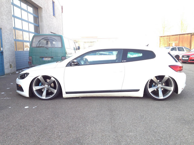

sieht auch gar nicht mal sooo gut aus...
9x20 ET26 aber ist natürlich Geschmakcsache
Der Dateianhang 20eta.jpg existiert nicht mehr.

Beitrag von Stephan »
Viel zu groß für das winzige Fahrzeug.

Beitrag von RoccoOcco »
Ja, sieht irgendwie kaputt aus.

Beitrag von Andi121 »
Würde bei dem Bild auch glatt mal von nem Luftfahrwerk ausgehen. Soo tief ist mal eh nicht jedermanns Geschmack. Zum glück ;) meiner auch nicht :)
