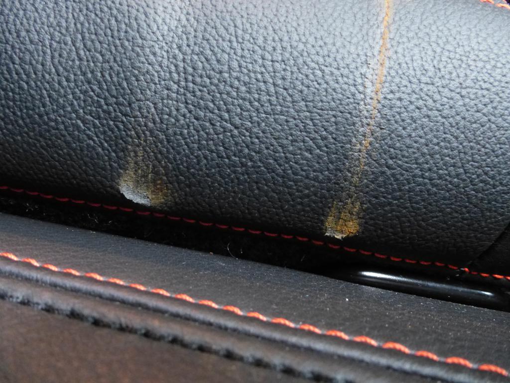

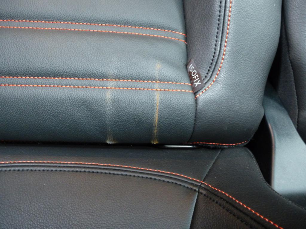

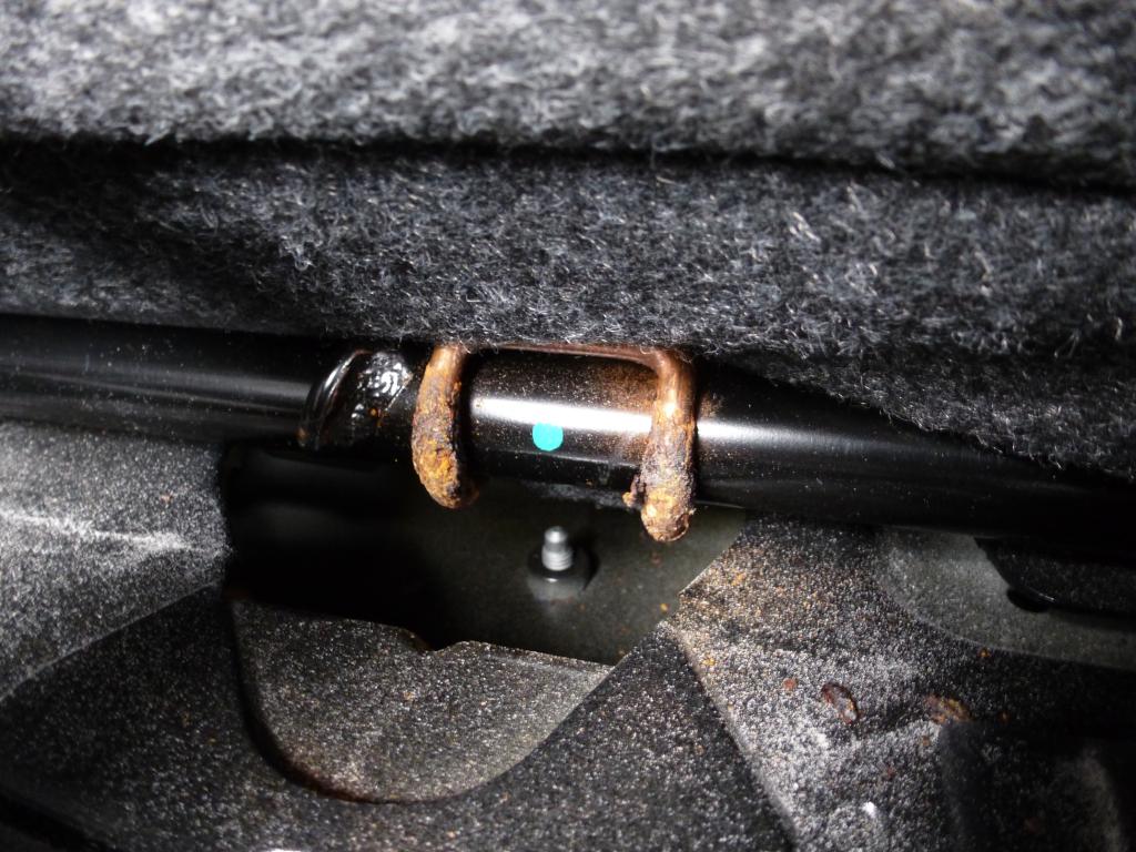

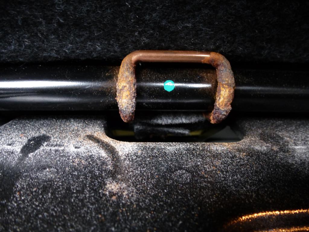

Sehr starker Rost an der Rücksitzbankhalterung!
Die Fotos der Halterung habe ich vom Kofferraum aus gemacht.
Einfach den Stoff etwas anheben, dort wo die Rückbank unten endet.
Kofferraumseite, die Rückbank muss in der normalen Position stehen, sonst kann man es nicht sehen.
Der Rost beschädigt das Leder an der Rücksitzbank, wenn diese nach vorne umgeklappt wird.
Schaut mal nach, ob das bei euch auch so aussieht.

Weiß jemand welche Funktion dieser Bügel hat und wie man den austauschen kann?
Ich fahre einen Scirocco Million TDI 177 PS BJ 2014.

Hatte ich auch neulich bei meinem kürzlich erworbenen Diesel bemerkt. Habe es gleich bei VW beanstandet und dort kam man mir erst mit 70% Materialkosten würden übernommen und der Rest würde bei mir hängen bleiben. Aber dann erwähnte ich, dass ich den Wagen ja erst vor wenigen Tagen dort gebraucht gekauft hatte. So wird den Rest wohl doch das Autohaus übernehmen müssen. Schau dir aber auch unbedingt den oberen Teil der Rückbank inkl. der Bezüge an. Nicht das du nochmal hin mußt. Diese Haken sind ab Werk verkupfert. Das wird wohl schon einen Grund haben, dessen Ursprung man beim Rostproblem suchen kann.
Bügel einzeln tauschen ist übrigens nicht möglich. Die sind im Sitzschaum eingeschäumt. Kosten des Schaums etwa 200€. Der Bankbezug wird wohl nochmal ordentlich mehr kosten.
Es gibt einige Stellen, die man besser im Auge behält. Unterkante der Heckklappe, Unterkante Motorhaube, Hinter den Rückleuchten auf deren Auflagepunkt. Um nur ein paar Stellen zu nennen.
Wir sind da im übrigen nicht die einzigen. Gestern habe ich auf einem kleinen Treffen zwar in 9 weitere Autos ohne Rost blicken können, aber im Scirocco 3 Forum kam mir das schon zu Augen. Mein Scirocco R von 2012 ist auch völlig Rostfrei an den Stellen. Also am Baujahr ist das schonmal nicht auszumachen.

Bei mir wurden beide Ledersitzrücklehnen hinten und der Bügel auf Garantie ausgetauscht.
Der neue Bügel scheint mit Klarlack überzogen zu sein.
Damit ist jetzt alles wieder gut.
