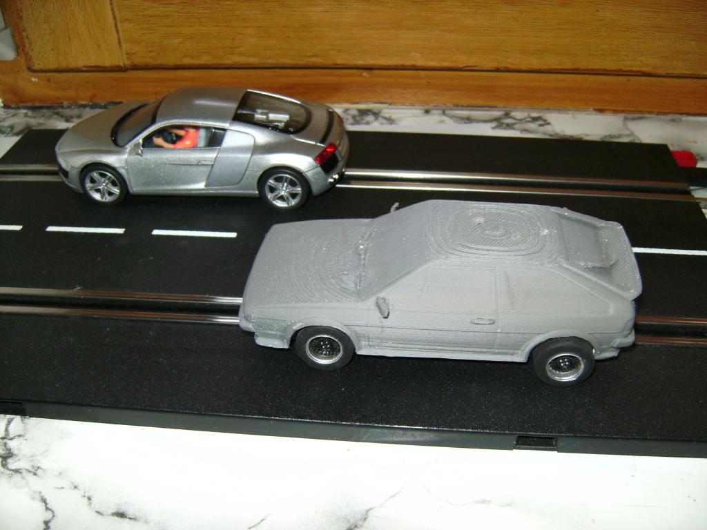

hab auch mal was probiert, ist der erste Versuch. Fahrwerk muss noch angepasst werden (hinten zu breit) bzw. neue Bodengruppe. Momentan ist eine vom Opel GT verbaut.
Wie schon beschrieben, ist der erste Probedruck.
Ist ein 3-D Druck, 1:32.
P.S. der Druck ist für mich und nur privat, Druckdaten werden nicht weitergegeben!
Grüße, Markus

Kannst du den selber machen oder hast du den drucken lassen? Sieht doch gut aus.
Wenn du den selber drucken kannst ist der doch schon gut?
Eventuell passt ein 1:32 PLAFIT drunter!

Servus,
Ich selbst nicht, aber mein Bruder hat die ganzen technischen Möglichkeiten, z.B. 3-D Scanner, 3-D Drucker, Software usw. (ist selbständiger Maschinenbaukonstrukteur).
Ich wollte das Modell für meine Carrera Digital 132 Bahn, also sollte auch der Decoder Platz finden. Deshalb hab ich mir gedacht einfach ein passendes Chassi von einem meiner Autos zu nehmen.
Ich muß noch dazu sagen, das ich absoluter Laie in Sachen Carrera-Bahn bin.
Mir geht es hauptsächlich um die detailgetreuen Modelle, die Carrera da herstellt!
Ob ein 1:32 PLAFIT drunter passt ist eine gute Frage. bestimmt lassen die sich besser anpassen, als ein bestehendes Kunststoffcassi.
Wir werden es aber noch verbessern, d.h. neuer besserer Scan, Druck senkrecht, und Oberflächenverbesserung mit Acetondampf.
Ich meld' mich dann wieder.
LG, Markus
LG, Markus

Sieht ja schon mal gut aus für den ersten versuch.
Kann mit der Zeit nur besser werden.
Willst Du das dann so belassen, also die gedruckte Karo im Rennen fahren?
Wie schwer und stabil sind die denn dann?
Ich hab gestern mein gedrucktes Modell in Silikon gegossen und heute mal eine recht dicke Karo in Resine gegossen.
Die kann ich dann wesentlich leichter bearbeiten als den Kunststoff von Shapeways.

Die Wandungsstärke kann man einstellen, momentan ca.1,5mm (Hohlmodell). Ist aber doch relativ stabil!
Fahren auf jeden Fall, will auch noch Licht vorn und hinten einbauen.
Die Fenster werden wahrscheinlich nicht freigelegt, sondern nur schwarz lackiert, da ich die durchsichtigen Teile nicht herstellen kann.
Die Innenausstattung müsste man dann auch noch scannen und drucken (zu aufwendig).
