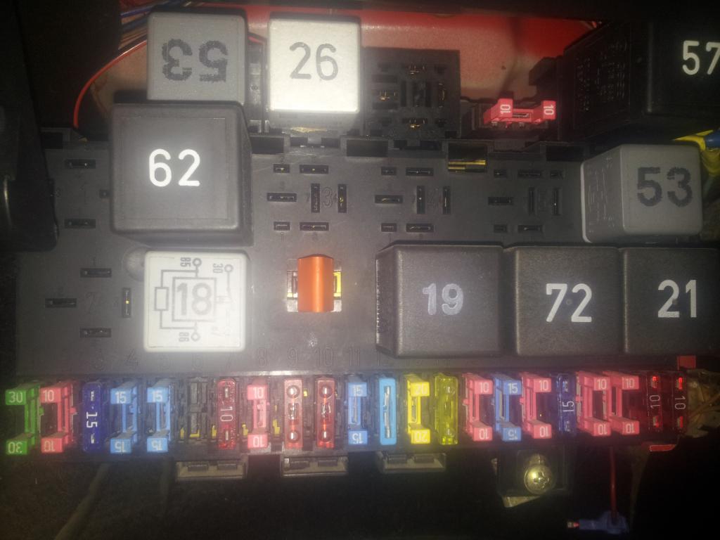

ich denke das könnte ein ganz einfaches Schließerrelais sein, also ein 53er

so also hab mir mal den Sicherungskasten bzgl Relais angeschaut wie ich hier entnehme sollte das Relais an Platz NR 8 Getauscht werden richtig ?
Da sitzt ein 18 er Relais
Aber bilder zeigen mehr wie Tausend worte
