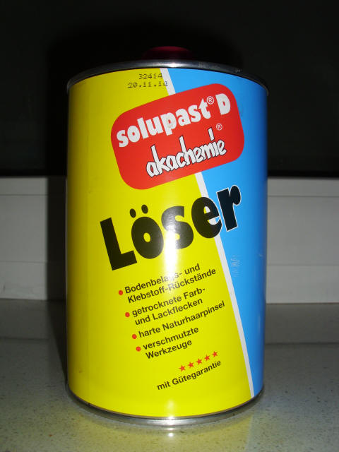

Haube abbauen und umdrehen erleichtert die Arbeit ungemein, Nitro oder Terpentin würde ich aber nicht nehmen, das kann auch den Lack lösen, besonders wenn Karosseriedichtmasse überlackiert ist. Ich verwende Solupast D, gibt es hier bei OBI und im Globus Baumarkt.
Gunther
Gunther
