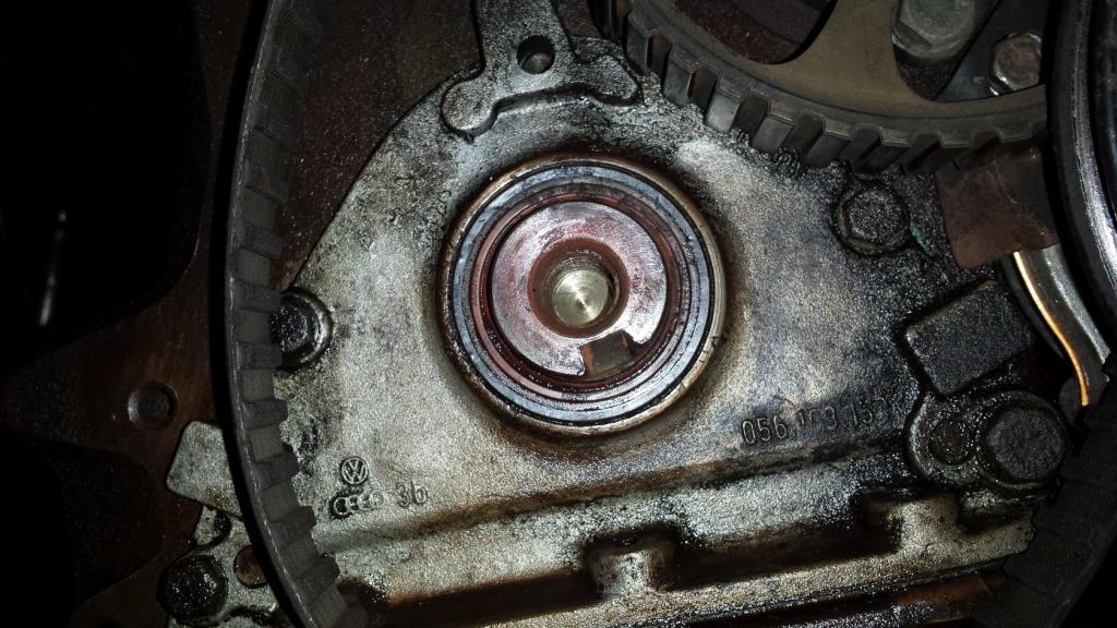

Ich habe den Fehler evtl schon gefunden.
Eben habe ich ein bisschen Diagnose gemacht, die Steuerzeiten waren verstellt(4-5 z.), Zahnriemen/Spannrolle aber i.o. und fest.
Also Riemen runter, neu aufgelegt, durchgedreht und gestartet.
Er lief kurz an und ging dann wieder aus.
Steuerzeiten kontrolliert und siehe da, wieder verstellt.
Dann habe ich unten mal die Kurbelwellenschraube kontrolliert und konnte sie mit der Hand lose schrauben.
Mich hat fast der Schlag getroffen als ich die KW Scheibe abgenommen habe.
Der Keil der in die Nut von der KW packt ist komplett weg.
Mir kam nur ein kleines Metalteil entgegen, wohl der Rest vom Keil.
Knapp dem Motorschaden entgangen... Wobei ja noch nicht klar ist ob er mit einem neuen KW Rad wieder läuft :-(

Schau Dir mal die Nute in der Kurbelwelle genau an. Eventuell ist diese seitlich zerbröselt. Mit dem jetzt vermutlich fehlenden Halbmond hält das auch dann nicht mehr richtig. Du könntest da z.B. neu verstiften mit Zahnriemenrad drauf. Mußt mal googeln. Gibts Lösungen für.

Das Nockenwellenrad ist auf jeden Fall fest.
Hier mal 3 Bilder vom Schaden :
