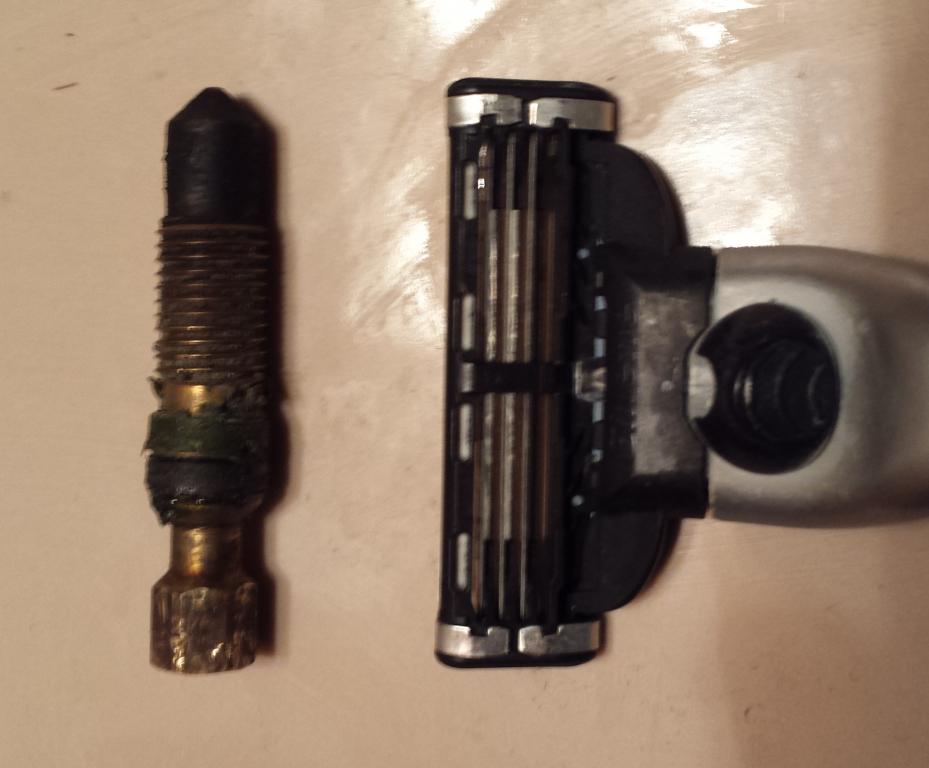

Wie heißt diese Schraube? Kann man die als Ersatzteil noch beziehen?
Rasierer zum Größenvergleich

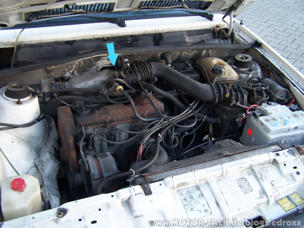

Habe die Position an der sie normalerweise verbaut ist mit dem blauen Pfeil markiert.
Bild gegoogelt – nicht mein Scirocco

Ist die Leerlauf Stellschraube an derDrosselklappe

Die originale Schraube gibt es noch bei VW Classicparts. Die Schraube hat die Teilenummer 067133432A und kostet ca. 14€.
