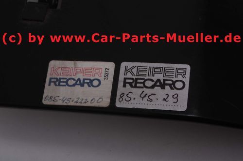

vwsciroccogtx16v
Beiträge: 757
Registriert: Do 27. Nov 2003, 11:14
Wohnort: Graz / Österreich
AW: Recaro Konsolen Scirocco2/Golf1/G1 Cabrio Bodengruppe?
Beitrag von vwsciroccogtx16v »
Hallo PHiL!
Habe auf die schnelle mal dieses gefunden. Ich hoffe das hilft mal. Die Konsole ist von diesen Recaros. Sind die Originalen vom Scirocco 2. (Bild kommt von Ralle :engel: )
LG, Peter
