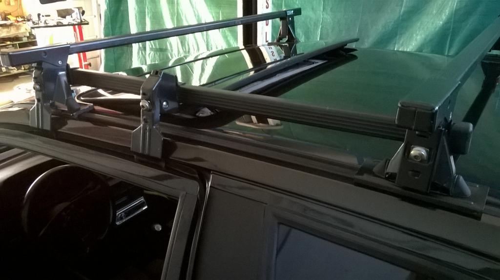

Hai,kann mir einer sagen wie ich die montiere?!
Oder sind die gar net für den 53b

Der Träger den du da hast, passt NICHT am Scirocco 2 ! Die Art Träger passen nur auf Fahrzeuge mit Regenrinnenfalz!
Es gibt meines Wissens nach nur 2 bzw 3 Träger, welche am Scirocco2 passen - einmal gibt es da einen von Kamei, welcher sehr selten und auch nur schwer zu bekommen ist und der zweite, der mir bekannt ist, ist vom OEM VW Zulieferer Votex - das sind jene, die je einen Bügel, von vorne nach hinten, haben und über den Türen - via einem flachen Metallband und übers Dach, fixiert werden.
Aber auch der ist mittlerweile nicht leicht zu bekommen - vor allem sind es meist die Kleinteile, die fehlen und nicht mehr zu organisieren sind. ;)

den Thule gibts noch, den hab ich
der hat 4 Streben, wird 2x im Türfalz befestigt
einmal mit der vorderen Stange
dann je seite mit einer in der Strebe nach hinten mittig sitzenden Klammer
Hinten die strebe liegt nur auf

Möglicherweise hab ich mich geirrt!? Wenn ich das richtig sehe, kann man Kiwi´s Träger doch am 2er verwenden!?
Dazu wird der Träger einfach, mit diesen hellgrauen "Füßen", auf´s Auto gestellt und die seitlichen Klammern werden zwischen Fahrer- bzw. Beifahrertür und Karosse geklemmt.
Wie das dann allerdings hinten funktioniert, kann ich mir nicht erklären!? Vielleicht werden die Klemmen dann an den kleinen Vorsprung der Fensterdichtung geklemmt -
würde aber imho zuviel nachgeben und nicht halten - hab somit keine Vorstellung, wie das hinten richtig montieren soll, da es ja auch keine Verbindungsstreben wie beim Thule-Träger gibt!???

Ich hab einen von MontBlanc der wird auch geklemmt
Laut Hersteller müssen beide in die Tür geklemmt werden.
Sieht beschissen aus und alles sitzt weit vorne
Hab aber den Hinteren immer an dem obersten Falz geklemmt
Das wird vermutlich bei nem Afprall nicht halten ansonsten hab ich ihn noch nie verloren.
Ski und Dachbox werden wohl bei ner Vollbremsung halten, bei Fahrräder bin ich mir nicht so sicher

So sieht ein Thule-Scirocco Träger aus....
