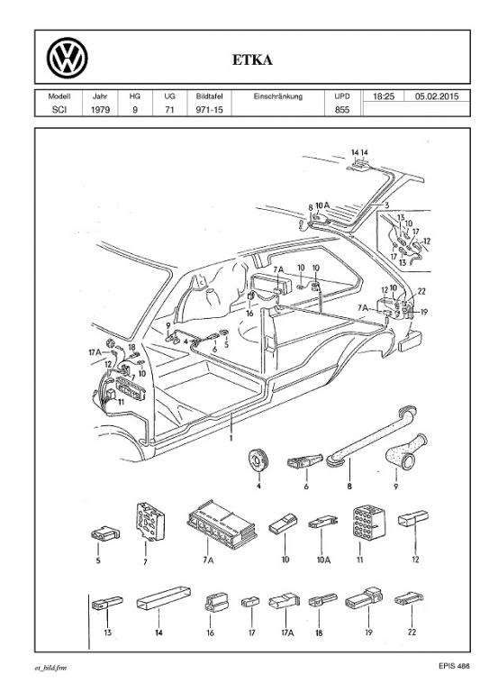

Ich bin immernoch der Meinung, Du solltest Dir auch mal die Kabeldurchführung vornehmen. Pos.8 auf dem Bild.
Und Ralle hat Recht, meinen hab ich auch trocken bekommen, ganz ohne Schmiere...

Wie komme ich denn da genau dran an die Kabelführung? Dein Link ist doch von einem Rocco 1 oder? Steht 1979. ich hab einen GT2
