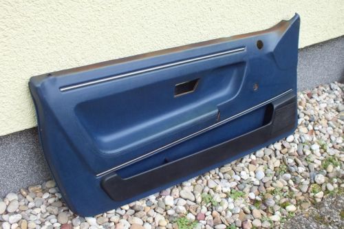

Hab jetzt einiges an blauen Innenausstattungsteilen für meinen Scirocco zusammengetragen, u.A. auch blaue Türverkleidungen. leider sind die aber ausgeblichen, also oben braun.
Hier ein Beispielbild, hab ich von Google:
Wie kann ich den diese Wiederherstellen? Kann man das Kunstleder da drauf noch nachfärben, wie beseitige ich die Risse?

nachdem die Teile so selten sind würd ich da nur den Profi dranlassen (Sattler)
aber von meinem Schuster weis ich das man normales Leder Kleben(flicken) kann, dann geht´s bei Kunstleder erst recht

zum Färben schau mal hier, da hat ein User ein schwarzes A-Brett beige gefärbt, blau nachfärben sollte dann kein Problem sein.
http://www.vwcorrado.de/forum/showthrea ... ben&page=2
Vorher um die Risse kümmern.

@cekey: Der Profi ist mir momentan etwas zu teuer. Nach dem Kostenvoranschlag beim Sattler in meiner Nähe war das Thema gegessen.
@Gunther: Danke für den Link! Das sieht nach genau dem aus was ich gesucht habe!
