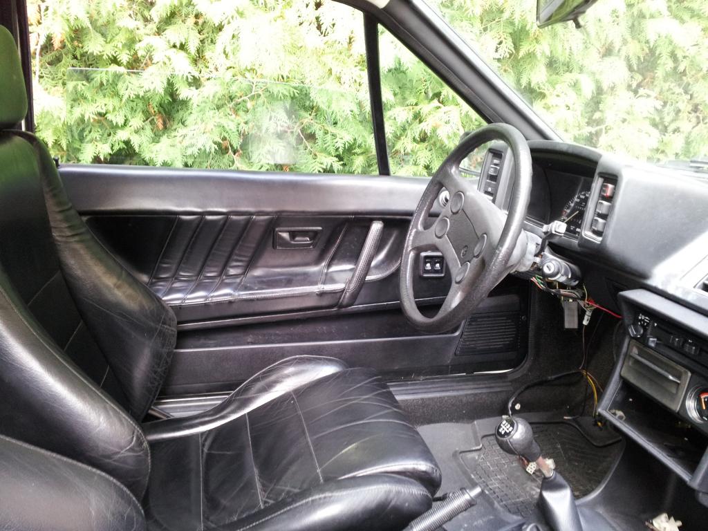

kann mir mal jemand ein Bild machen,
WO genau die Schalter der elektrischen Bedienung der Fensterheber sitzen (Fahrer-Beifahrerseite),
wenn sie VOM WERK aus verbaut waren und zusätzlich auch,
wo der original Spiegel-Stellknopf/Schalter in der Türpappe sitzt, wenn er seit Auslieferung vorhanden war?!
Bei Google findet man ein wildes Misch-Masch aus nachgerüsteten und nicht originalen Schaltern und Knöpfen, dass man nicht genau sagen kann, DAS war von VW so verbaut oder DAS ist der Nachbau.
Bitte bitte keine Nachbauten oder nachträglich eingerüstete Schalter und Knöpfe, nur die original VW ab Werk.
Danke!

Hi habe mal 2 Bilder angehängt von Fensterhebern wie sie ab Werk verbaut waren. Ich habe darüber hinaus auch noch zwei original E-Fensterhaeber Türpappen da, bei Interesse bitte pn
Lg Georg
Lg Georg

Oooooh perfekt, das hilft immens!
Danke!

Das mit den eFH Schaltern ist ja nun wohl geklärt, vom Werk her sitzen die genau da, wo die Kurbeln sind.
Das schöne daran: man kann seine alten Türpappen einfach von Kurbel auf eFH umbauen und es sieht aus wie vom Werk her...
Das geht bei den eASP leider nicht .
Der Schalter der eASP sitzt etwas weiter links als der mechanische Spiegelverstellknopf. Der Grund dafür ist, das der Schalter Platz braucht. Da der Verstellknopf der ASP mit dem Blech verschraubt ist kann man den Schalter da nicht einbauen. Das Werk hat darum links neben dem runden Loch für den ASP-Verstellknopf eine größere rechteckförmge Aussparung gelassen, wo der eASP-Schalter vom Werk her Platz findet. Wer also den Schalter auch dort verbauen möchte muß ein weiteres Loch links neben dem vorhandenen für den mechanischen Verstellknopf anbringen, was natürlich nicht so toll ist, weil ja dann das alte Loch noch drin ist.
Ich habe es mal bei meinen Scala so gemacht, daß ich das Blech in der Tür hinter dem vorhandenen Loch ausgeschnitten habe, damit der eASP-Schalter Platz hat. So kann man das vorhandene Loch nutzen.
Ich habe es aber auch nur gemacht, da es eh schon eine Tür war, bei der das obligatorische Durchrostloch am Türgriff war, eine gute Tür hätte ich wohl nicht zerschnitten.

Super, danke für deine ausführliche Beschreibung.
Da die Türen eh neu bezogen werden sollen, denke ich, werde ich den eASP-Knopf wohl eher an die originale Stelle setzen.
Danke!!
