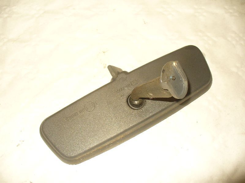

Der Innenspiegel vom Opel Astra F passt auch an den Halter, der auf die Scheibe geklebt ist. Kann man komplett übernehmen. Fahre damit schon zwei Jahre rum.
Ob man aber ein anderen Spiegel auf die Kugel vom Sciroccohalter machen kann, weiss ich nicht.

beim astra f spiegelhalter müsste man aber erst innen was wegfräsen... oder meinst du nur die kugel nehmen?

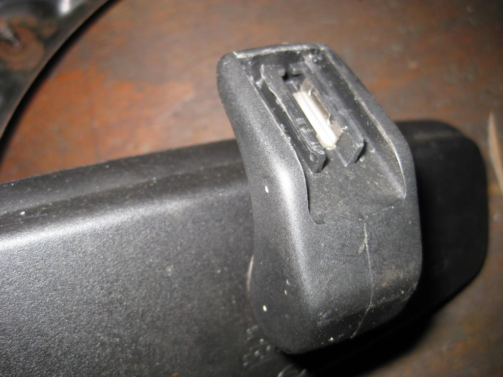

Hi,
Ich habe gerade herausgefunden, dass Opel beim Astra F ab einem bestimmten Baujahr den Innenspiegel geändert hat.
Der Spiegel muss so aussehen, damit er Plug and Play passt. Müssten die Baujahre 1991-1994 sein.
gruss Thomas
gruss Thomas
