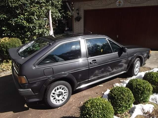

Moin Egli,
am Kennzeichen konnte ich sehen das wir aus einer Ecke sind. Bin quasi auch " neuer " Besitzer eines Scirocco.
Vielleicht sieht man sich mal im Pinneberger Raum!
Als Erkennungshilfe schick ich mal ein Foto...
Gruß Frank
