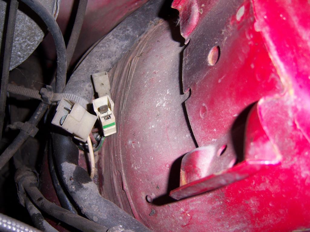

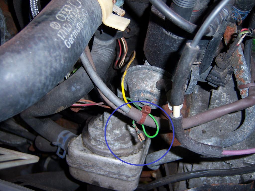

HI Leute,
ich hab mal ne Frage und zwar beim zerlegen sind mir im Motorraum folgende Stecker ohne Verbindung aufgefallen:
Jeweils mit blau eingekreist:
Wisst ihr wofür diese Stecker eigentlich sind?
Andreas

Beitrag von COB »
Der eine auf dem Bild sieht aus wie NSW, der auf dem Bild unten wie Temp.-Fühler Öl.
Aber schreibe mal sicherheitshalber die Drahtfarben dazu. ;-)

AW: Grüße aus Oberfranken =)
Beitrag von Scirocco_53b »
Diese grüne Leitung (100_9709b.jpg) hängt bei mir genauso rum. Würde mich auch mal interessieren, was man da evtl.
anschließen könnte !!

eXTasY
Beiträge: 302
Registriert: So 20. Apr 2014, 01:00
Wohnort: Lkr. LIF
Beitrag von eXTasY »
COB hat geschrieben:Der eine auf dem Bild sieht aus wie NSW, der auf dem Bild unten wie Temp.-Fühler Öl.
Hier mal ne Nahaufnahme der beiden Stecker vom oberen Bild:
Der Dateianhang 100_9711b.jpg existiert nicht mehr.
Einmal Schwarz/grün und braun, sowie weiß und braun.
Die sind direkt unterm Kühlwasserbehälter.
Das braun Masse ist, ist schonmal klar ;)
Die beiden Stecker sind im Bereich des Vergasers, aber da ist bei mir nix dran.
Andreas
etos
Beiträge: 1535
Wohnort: 96317
Beitrag von etos »
eXTasY hat geschrieben: [ATTACH=CONFIG]77256[/ATTACH]
joh, das grün/schwarze Kabel sollte zum Öltemparaturgeber gehen.
