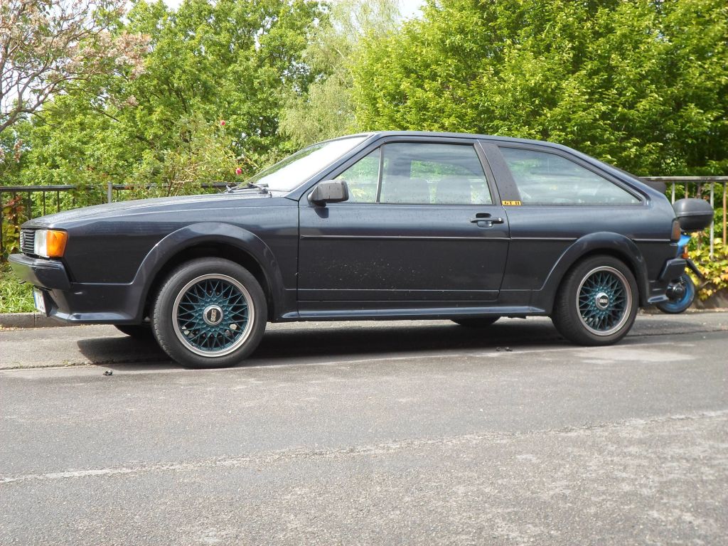

Hallo habe selber neue Felgen drauf.
Hinten ist ok, vorne habe ich wiederum die Kotflügel und Zierleisten abmontiert und mit de Flex und Dremel schön bearbeitet.
Mhhhhh da kommt bestimmt nichts mehr an!!
Scirocco Rocco never dies!!!
P.s 8J mal 15J grüsst
