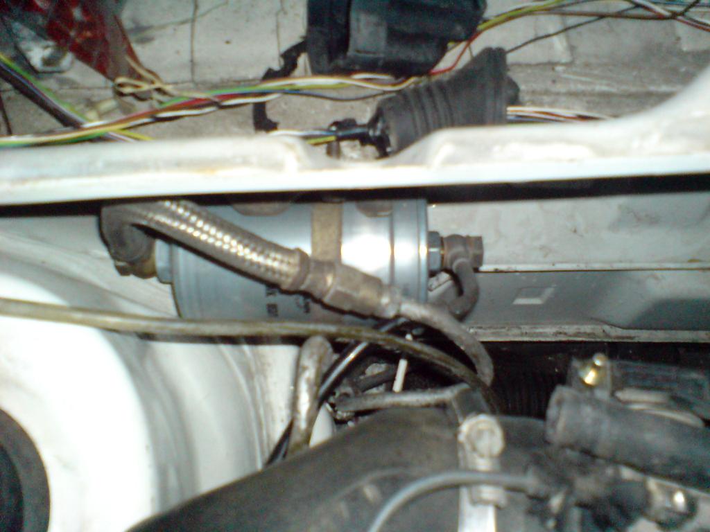

Was seh ich da. Hast du den Spritfilter an die Spritzwand nähe Krümmer montiert?
Wäre mir sprichwörtlich etwas zu heiss. Nicht das wir hier noch einen Feuerfred haben.

OK, danke :)

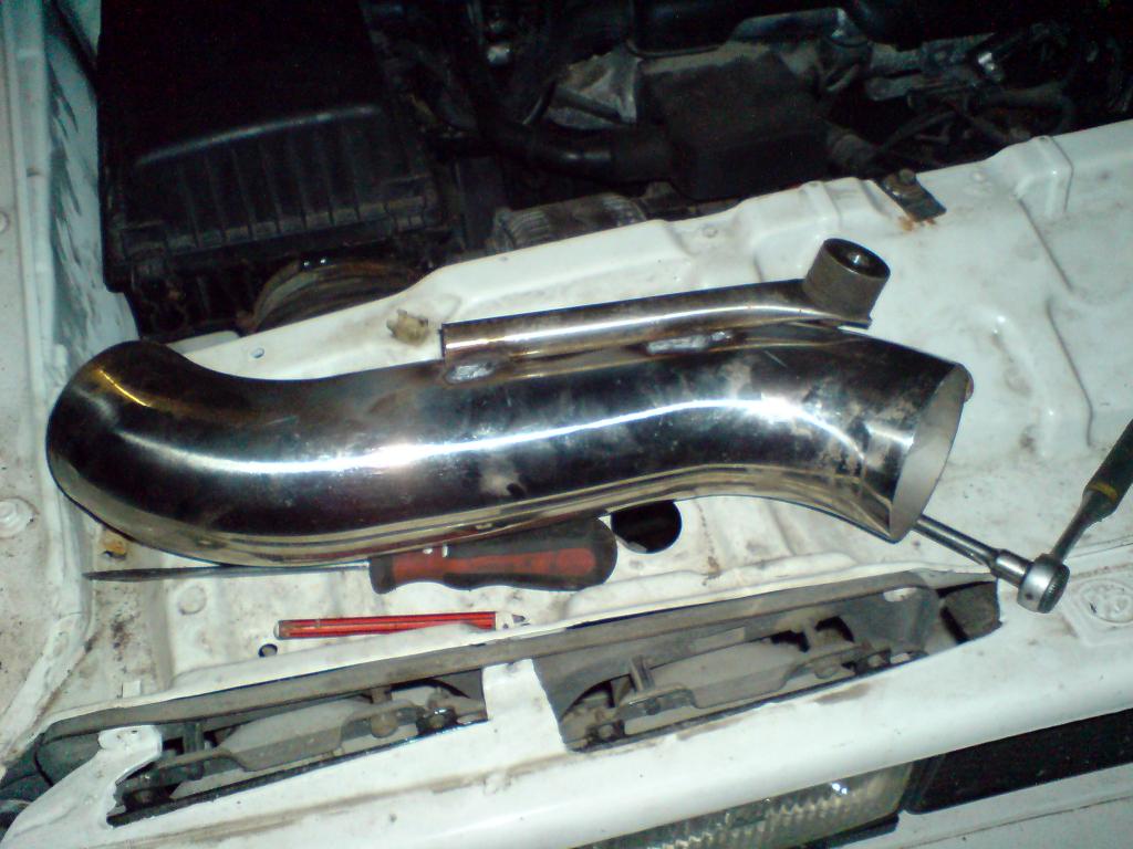

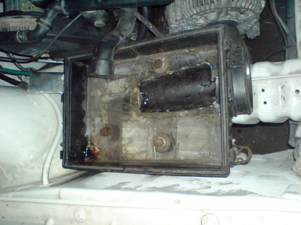

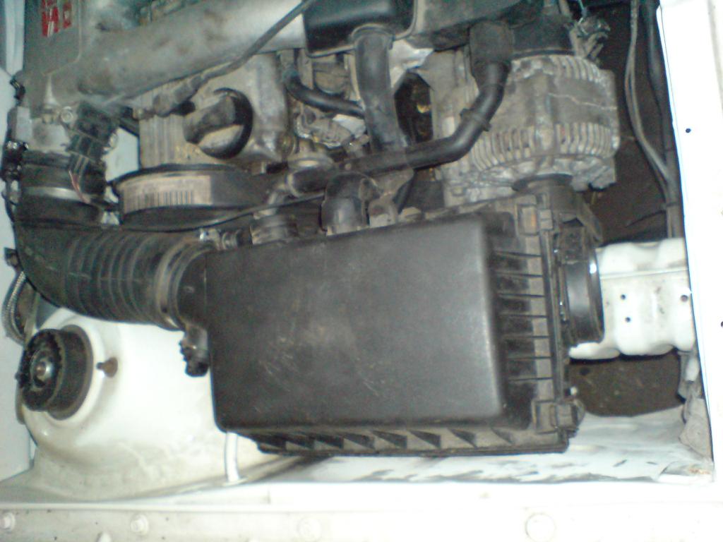

Heut gibt´s mal wieda Bilder.
Ansaugung bin ich den Weg der umgebauten originalen Luftkastens gegangen. Außerdem hab ich das "Powerrohr" vom JH noch mit verbaut.
Für´n Spritfilter hab ich den Halter von der K-Jet an die Spritzwand möglichst nah an den Federdom rangeschraubt.
Schaut zwar alles noch nicht so schön aus, aber es hält und funktioniert.
Mfg, Christoph.
