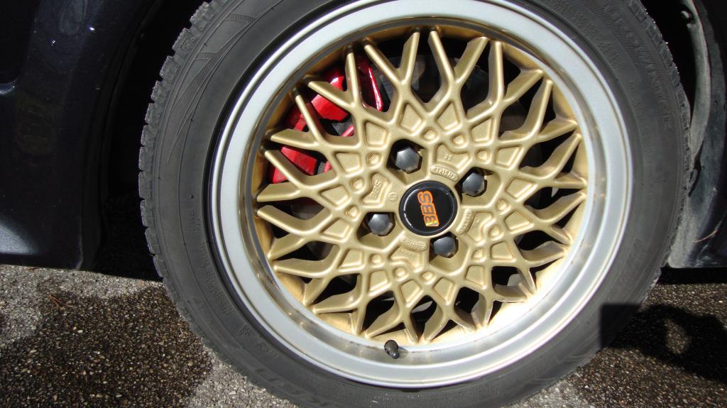

Nee kann nicht mehr tiefer bzw. möchte das auch nicht weiter unten. Das passt eigentlich wie die Faust auf´s Auge wie es ist:
KW Sportfahrwerk 50/30 + BBS RA 6x15 ET35 + 195/50/15 + 6mm Spurplatten vorne/17mm hinten, ohne was an den Radläufen verändern zu müssen

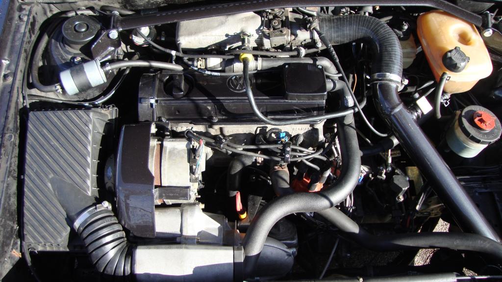

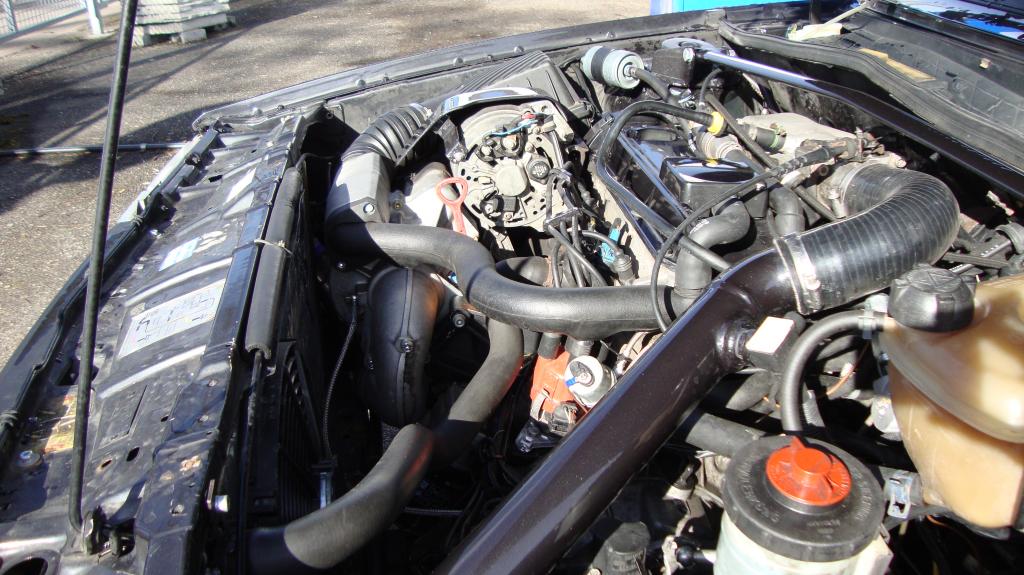

So Update:
Nachdem mir jetzt noch der alte Kupplungszug gerissen ist und der hierfür passende Zug vom Seat Ibiza Cupra mit der Teilenr. 6K1 721 335 M aus Spanien bestellt werden muß (hierfür 1-2 Wochen Lieferzeit) hab ich mir den passenden Kupplungszug von
Epytec bestellt. Dieser muß zwar ebenso an der Gewindestange verlängert werden aber macht dafür einen stabilen und sauberen Eindruck. Also wie gesagt, ich bin echt froh das es Firmen wie Epytec überhaupt gibt. Dort gibt es einfach speziell für solche
Umbauten sämtliche Halter und Adapter, welche einem das Leben einfach leichter machen. Bis vor ein paar Jahren mußte man ja Teile wie Getriebehalter usw. noch selbst anfertigen.

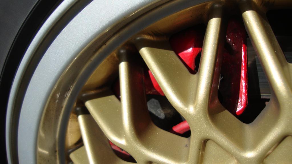

Zusätzlich gibt´s noch ein paar weitere Bilder, auch kann man dort sehen wie knapp die BBS RA Felgen mit den 6mm Distanzen gerade noch über die Bremse passen.

Andey hat geschrieben:Zusätzlich gibt´s noch ein paar weitere Bilder, auch kann man dort sehen wie knapp die BBS RA Felgen mit den 6mm Distanzen gerade noch über die Bremse passen.
Ja hat immer geheißen G60 Bremse mit den 1-teiligen BBS vom Golf 2 Special geht nicht...
VW wird schon einen Grund gehabt haben beim Corrado eine 1-teilige BBS Felge mit 6,5x15 ET33 zu verwenden...

ja das stimmt. Man muß auch noch dazu sagen, um das ganze wirklich passend zu bekommen, müssen die Beläge vom 16V verwendet werden, denn diese sind nochmal 3mm dünner. Mit G60 Belägen wird´s trotzdem schleifen.
