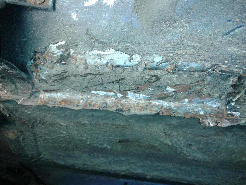

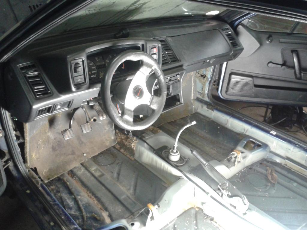

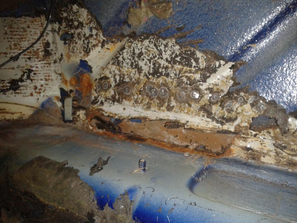

Dann letzte Woche erst mal innen zerlegt um das Ausmaß der Braunen Pest festzustellen

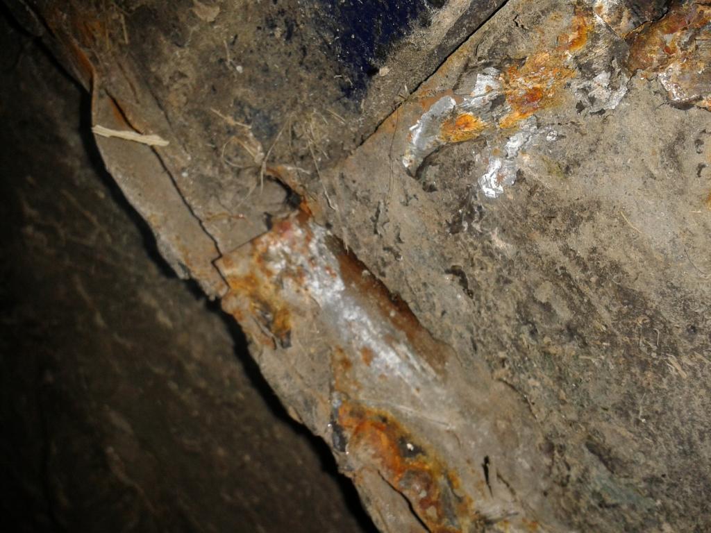

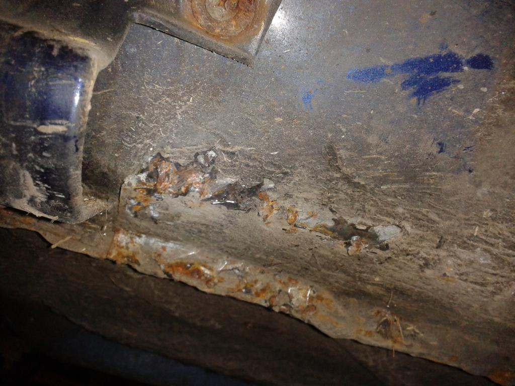

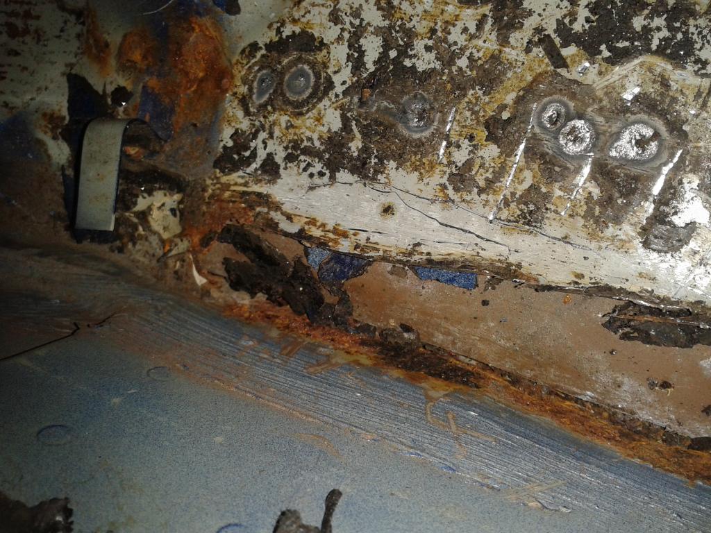

Bei genauerem Hinschauen sieht man, dass v*******t von Vorbesitzer ein Loch im Schweller vorne links total beschissen geschweißt hat, ein viel zu dünnes Blecht auf beiden Seiten vom Schweller einfach dagegengebraten, ohne den Rost zu behandeln und die Sache am Weitergammeln zu hindern.
Werd jetzt mal, wenn unsre Bühne wieder frei is den Unterboden nach weiteren morschen Stellen durchsuchen und anfangen das gammlige Blech rauszutrennen und neue Einschweißbleche anzufertigen.
Hat jemand von euch mal des Bitumenzeugs aus dem Fußraum komplett rausgemacht? Wenn ja, gibts da ne bessere Methode als es rauszubröckeln? Und was macht man danach rein...Alubutyl?
