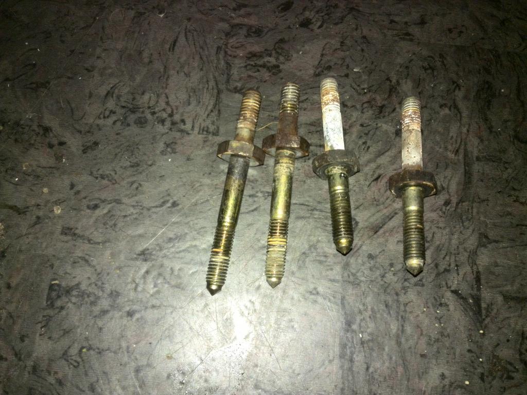

Servus,
kann mir jemand sagen welche Artikelnr. die zwei Schraubenarten haben? Sind von der Wasserpumpe von einem PL. Eine ist M8 x55 die andere Seite 24. Die andere Schraubenart ist M8 x35 x38. Bei VW konnten die nirgends im Teilekatalog was finden.
Gruß Steffen
Gruß Steffen

Die linken sind die vom Lima Halter. Also wo der Lichtmaschinenhalter am Block angeschraubt wird. Und die sind bei VW nicht mehr erhältlich.

Haben die auch beim 16V gesucht ? Kennst du den schon: http://www.partscats.info/audi/?i=cat_v ... s&brand=vw

Danke für die Seite kannte ich noch net. Ja die haben bei 16v geguckt. Un das sieht genau so aus wie bei vw. Da sind nur Schrauben und nicht diese Stehbolzen.

Dann aber nicht richtig, ein Blick in den Onkel und siehe da.
M8x54/M8x23: 051 260 821
M8x38/M8x34: 051 260 821 A (ab 89)

Aber wieso gibts da verschiedene? Ab bj89?
Hab bis jetzt immer nur die gleichen gesehn

Damit wird die Wasserpumpe beim 16v festgeschraubt und auf die Stehbolzen wird dann der Servopumpenhalter montiert.

Ich hab die gleiche hier neu liegen.
Eins ist M8 x 55 x 32
Andere ist M8 x 34 x 25
Ich weiss nicht ob das reicht?.
Joost

Das musst du leider VW fragen, ich gucke in den Onkel und da steht für die 2te TN ab MJ 89. Ich habe ja keinen 16V, um das beurteilen zu können.87er scala hat geschrieben: Aber wieso gibts da verschiedene? Ab bj89?

Danke COB. Aber ganz doofe Frage wo finde ich die im Teilekatalog?
