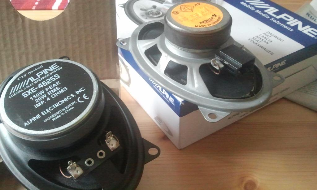

Habe mir die Alpine SXE 4625-S bestellt und der Einbau scheiterte bislang daran, dass die neuen Boxen zwar passen, jedoch gänzlich ohne Adapter (im Bild links) geliefert wurden. Der Originaladapter (im Bild rechts) auf der Box ist 1. VW-typisch und dort aber 2. nicht mehr zu erhalten. Damit stellt sich für mich jetzt die Frage, wie ich die Boxen anschließen muss. Neues Adapterset mit Buchse und Stecker kaufen? Oder kann ich einfach den alten Stecker von den Kabeln in der Tür abreißen und die Kabel an die neue Boxen dranlegen bzw. löten?
Wäre echt super wenn jemand ein oder zwei kurze, für Laien verständliche Wege aufzeigen könnte, wie ich diese Teile jetzt angeschlossen bekomme

ich habe die Originalen abgeschnitten und mit passenden Flachstecker versehen, darüber noch ein Schrumpfschlauch gezogen damit man das hässliche Plastik von dem Flachstecker nicht mehr sieht. Für die Flachstecker brauch man eigentlich eine passende Gequetschzange geht notfalls auch mit einer Wasserpumpenzange. Die Flachstecker bekommt man im Baumarkt.

oder einfach Kabel anlöten.
Haben wir bislang bei meinen Sciroccos immer so gemacht und funktioniert super.

passende stecker kaufen im conrad z.b.
kosten nur ein paar cents. kannst du dann leicht aufcrimpen.
