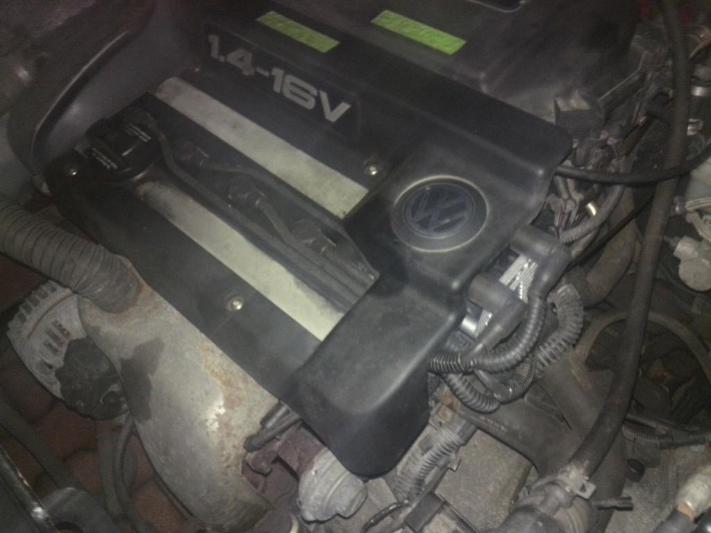

moin,
der 1,4er 16 v hat 4 spulen. entweder hast du was getauscht was keine Zündspule ist oder da ist ein anderer Motor drin.

Poste mal den MKB oder ein Bild vom Motorraum hatte so ein ähnliches Problem mit meinem 1,4 16V mein MKB lautet BCA es gibt aber glaube ich noch 2 oder 3 andere Motoren mit den gleichen Daten
Bei mir war das Problem das eine Zündspule wo ja Thyristoren drin verbaut sind eine etwas andere Kennlinie hatte wie die anderen 3, Fehlerbild ruckeln und stottern im Leerlauf und unter Teil last, erhöhter Kraftstoffverbrauch und bei Betriebstemperatur ein sägen des Motors im Leerlauf.
Abhilfe alle 4 Zündspulen gegen neue aus einer Charge getauscht Problem war weg und kam bis dato nicht wieder.

...es gibt den Motor mit verschiedenen Zündspulen....entweder 4 Einzelne...oder ein kompaktes Zündgerät(AKQ)...

MKB weiß ich nicht. Schlüsselnr. lautet :4190149.

um das Thema abzuschließen es war die Drosselklappe. Ich hätte zwar nicht gedacht, aber man lernt ja immer dazu.
Gruß Steffen
Gruß Steffen

na dann lag ich ja garnet so falsch
Haste das komplette Element getauscht oder nur die alte Drosselklappe gereinigt?
