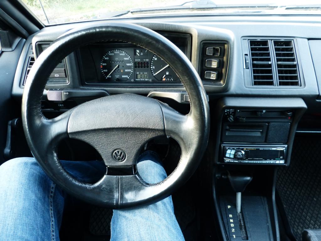

kurze Frage - ich hab vor ein paar Tagen einen 92er Scirocco bekommen - dieser hat ganz interessante Lenkstockschalter. Ich dachte erst, die wären nachgerüstet - aber anhand der Verschraubung und der originalen Kabelbinder würde ich sagen, dass die damals vom Werk aus rangekommen sind.
Teilenummern konnte ich leider keine drauf finden. Hat jemand zufällig eine Teilenummer der beiden Schalter? Sehen aus wie Golf 2 - aber welches Bj.?
Fassen sich auf jeden Fall griffiger an, als die originalen Scirocco Teile.
Und kann mir zufaellig jemand etwas zum Lenkrad sagen - Polo?

Lenkrad ist das gleiche wie bei meinem`94er Polo Coupè 86c Sondermodell Style. Die Lenkstockschalter kenne ich noch aus meinem Fahrschulwagen Anno 1988 aus einem Golf ll Sondermodell Memphis.

Also das Lenkrad gab es in dem Design im Polo, Corrado und Golf II Edition Blue. Gab es in Plastik und gegen Aufpreis (teilweise jedoch auch bei bestimmten Modellen serienmäßig) in Leder.
Die Schalter habe ich meine ich auch in allen meinen genutzten Sciroccos drin, sind mir einfach lieber als die originalen 'Spagettistangen'. Die Teile stammen vom Golf 2, gab es aber nur in der kurzen Zeit des Golf II Facelifts (Grill mit breiten Rippen, so ca. 87/88) bis dann beim Golf II auf die neue Zentralelektrik umgestellt wurde (mit Warnblinkschalter an der Lenksäule, so ab ca. '89).
Bei der Verwendung der Golf-Hebel muß jedoch die Lenksäulenverkleidung etwas angepaßt werden.
Für ein erfolgreiches Mini-Facelift beim Scirocco fehlen nur noch die Fensterkurbel des Golf II, die die Käferoptik der Sciroccokurbeln eliminieren.
