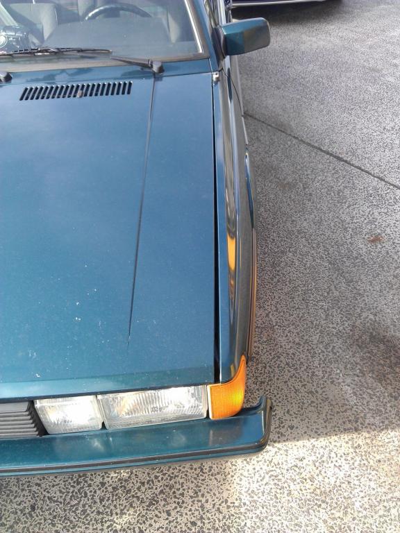

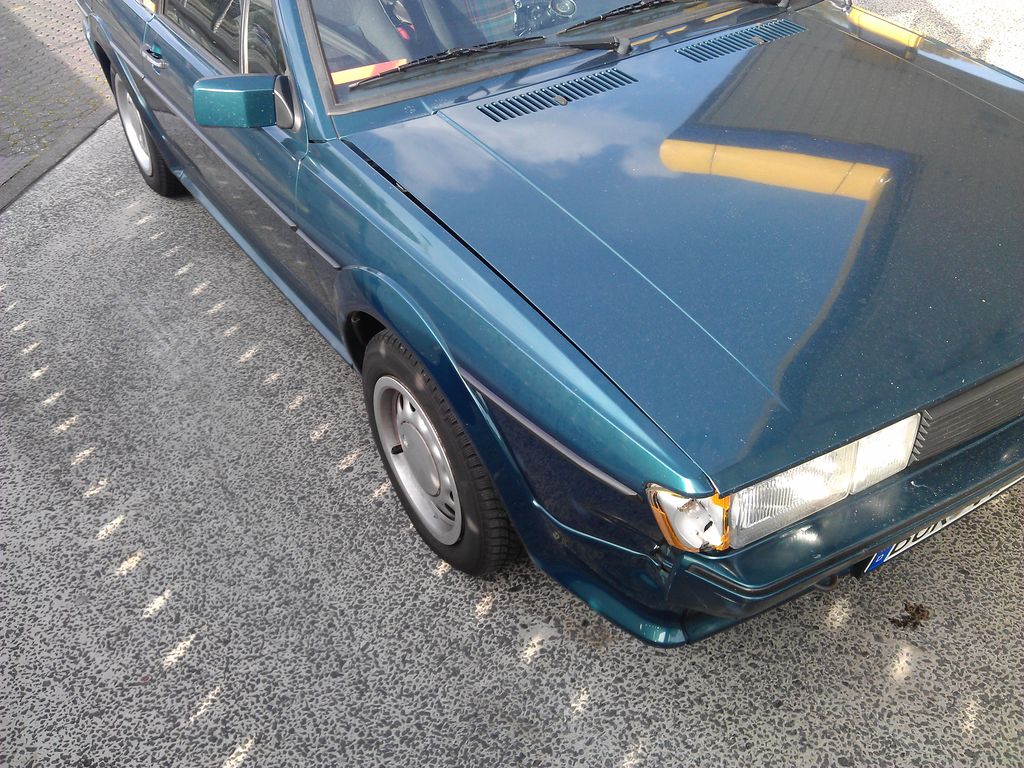

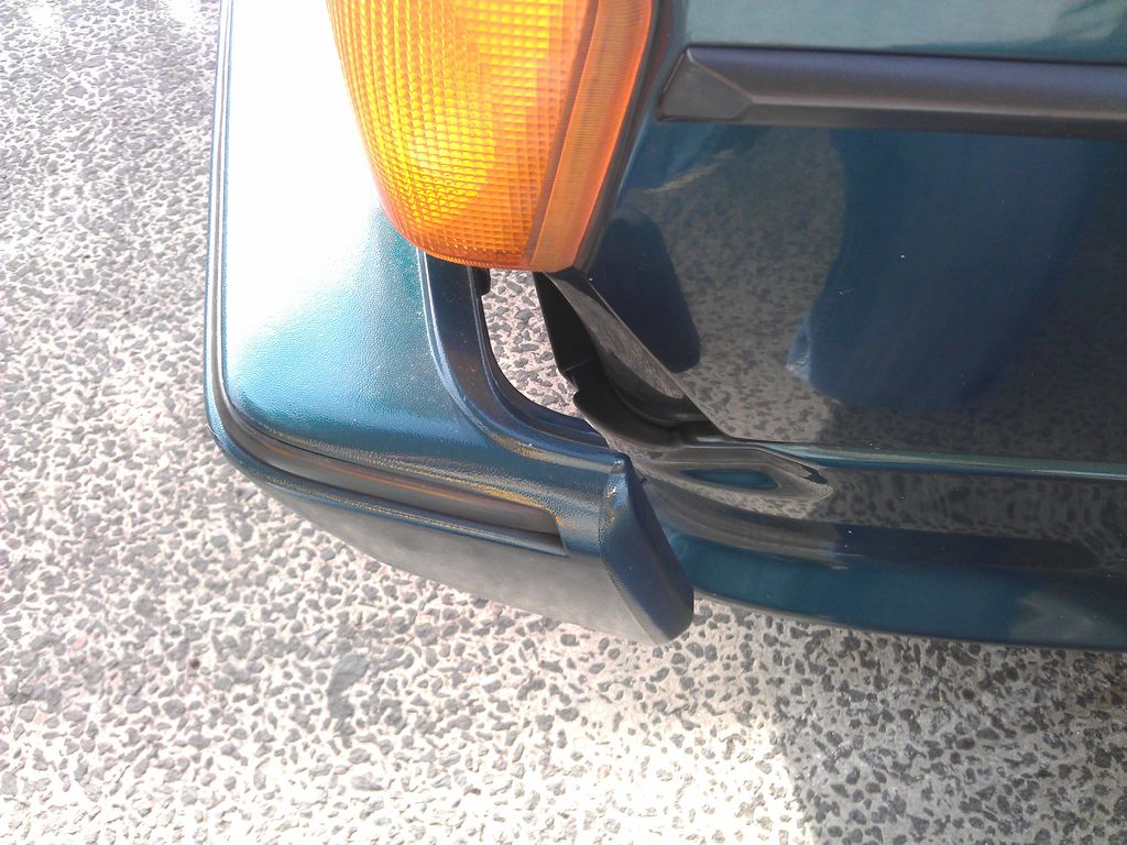

Heute einen Unfall gehabt... wie tut erstmal nichts zur Sache! Jedenfalls ist vornerum jetzt so ziemlich viel verzogen. Vorne rechts auf den unteren Kotflügel, noch vorm Vorderrad gabs einen drauf. Geschwindigkeit.. keine Ahnung. Geschätzte 10Km/h von mir und 20Km/h vom Unfallbeteiligten.
Der Motorhalter hat sich dadurch nach links gedrückt. Der gesamte Frontteil ist krum, auf Fahrerseite hat es den Kotflügel in Richtung Fahrertür geschoben! Die Motorhaube liegt jetzt auf der linken Seite um etwa 3-4mm auf dem Kotflügel auf, auf der Rechten Seite ist vorne ein 1cm Spalt entstanden. Die Fahrertür reibt etwas am Kotflügel, geht ansonsten aber normal, die Beifahrertür auch. Kofferraum ist auch okay.
Zudem geht allein der 1. Gang nicht mehr rein... Am Anfang gings noch mit bissl tricksen.... zu hause dann gar nicht mehr!

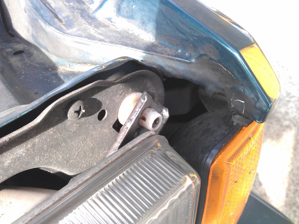

Fahrerseite Scheinwerferregion

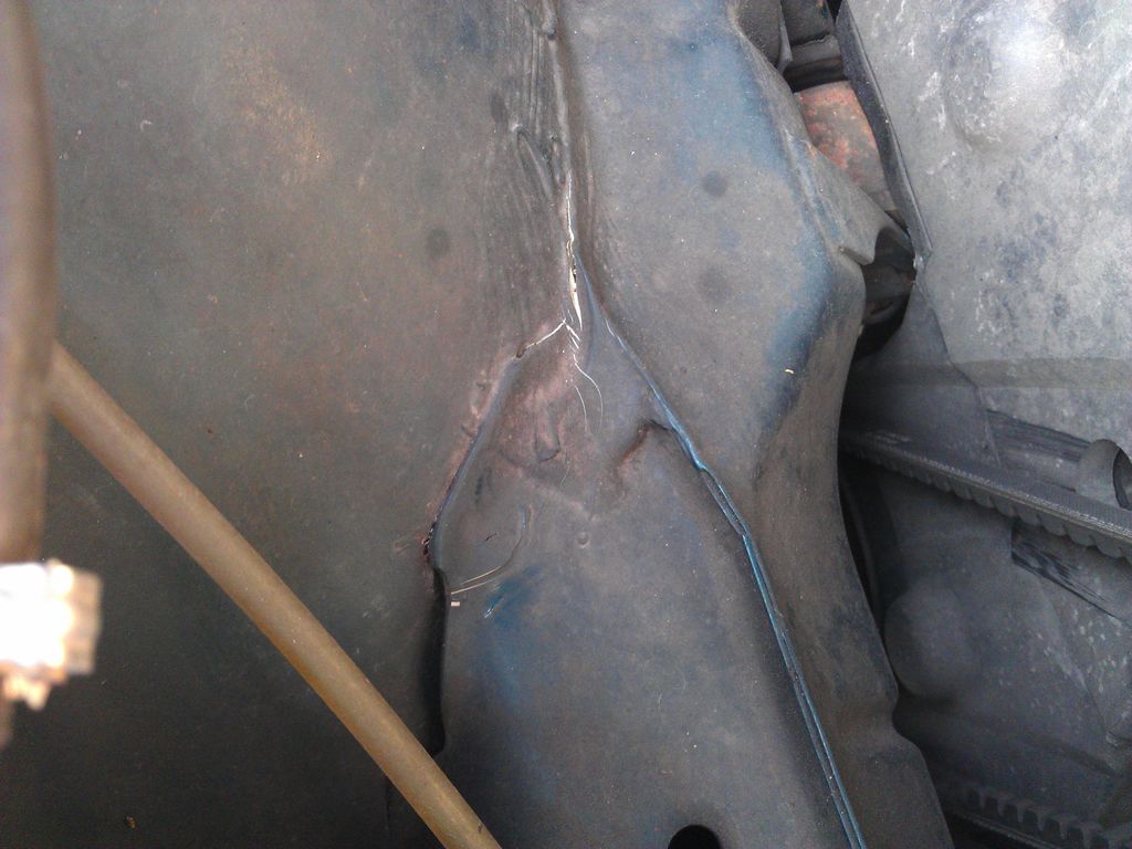

Motor"arm" links... man sieht auch hier die Risse.
Ist das noch zu retten?! Wer kann das, was ist sonst noch fällig? Kann das einer von "uns" günstig ? Ich will kein Auto in eigentlich mal top Zustand wegschmeissen! Der ist Rostfrei... :-(

für mich schaut das nach Richtbank aus, dazu Koti´s
hat schön seitlich einen gekriegt, oder?
das mit dem Gang ist normal, weil der Motor nicht mehr da ist wo er hin soll
rentieren wird sich das sicher nicht, d.h. wirtschaftlicher Totalschaden, die Front ist ja verschweißt, das wird sicher nicht ohne das wieder hinzukriegen
Aber es ist möglich, beim Heck würd ich sagen vergiss es, aber da vorne kann man viel machen. Die Haube ist wohl auch noch OK, evtl Halter verzogen
aber mit verzogenen Haltern wirst auch am Motor zu tun haben

Sieht doch gar nicht so schlimm aus ????
Also die Motorhalter können das locker ab
Bin mir sicher das da nichts verzogen ist.
Auch die Haubenhalter geben soviel nach das die Haube wieder passt wenn der Vorderwagen
wieder an seiner Position ist.
Hatte auch schn mal so nen Änlichen schaden aber meiner war noch ein bischen mehr verschoben
Mach mal ne Haube auf sie lässt sich locker in den Haltern 2cm hin und herschieben.
Ist die Karossen Rostfrei dann ab auf ne Richtbank, dann mit den Standartzangen am Einstieg festgeklemmt
Scheinwerfer und Grill raus und die Front nach rechts gezogen bis die Haube wieder passt.
Auf das Schlossblech mus auch geachtet werden (das das mitgeht)
Sieht mann aber an den Scheinwerferschrauben, denn das Schlossblech geht manchmal nicht so
mit, wie unten der Frontbau also genau beobachten beim ziehen und dabei den Scheinwerferrahmen
immer wieder reinhalten und die Bohrungen vergleichen.
Am Besten die alte Stosstange ohne Kunststoff reinschrauben und an dieser ziehen.
Bei deiner sind sowiso beide Halter defekt.
An dem Haubenspalt sieht mann dann wenns reicht.
Aber der Werkstattmeister wird das dann schon wissen.
Wird vermutlich nicht die Welt kosten. Teuer wird es erst wenn du enen Richtsatz bräuchtest.
dann müsste auch der Motor raus.
Denn so wie das aussieht hat die Stosstange nur leicht den Vorderwagen verschoben.
Dieser kann zum Glück wehnig Seitenkräfte verkraften und hat fast keinen Wiederstand dagegen.
so das die Karosse hinter den Motorhaltern immer noch Passt.
Gruss: Freddy :wink:

Um zu wissen, was da wirklich alles krumm ist, muss man den doch erst mal auseinander nehmen. Sprich, Seitenwände runter, Stossi ab, Haube runter usw. Aber vermessen lassen, wird da mit hoher WSK nicht reichen, wie das hier schon angedeutet wurde. Aber wenn nichts gerissen oder schwer gestaucht ist, könnte den eine Karosseriebude sicher wieder gerade ziehen.
PS: Alle deine Beschreibungen sind seitenverkehrt. Die Haube liegt rechts auf und hat links einen Spalt und dein rechtes Motorlager ist platt. ;-)
