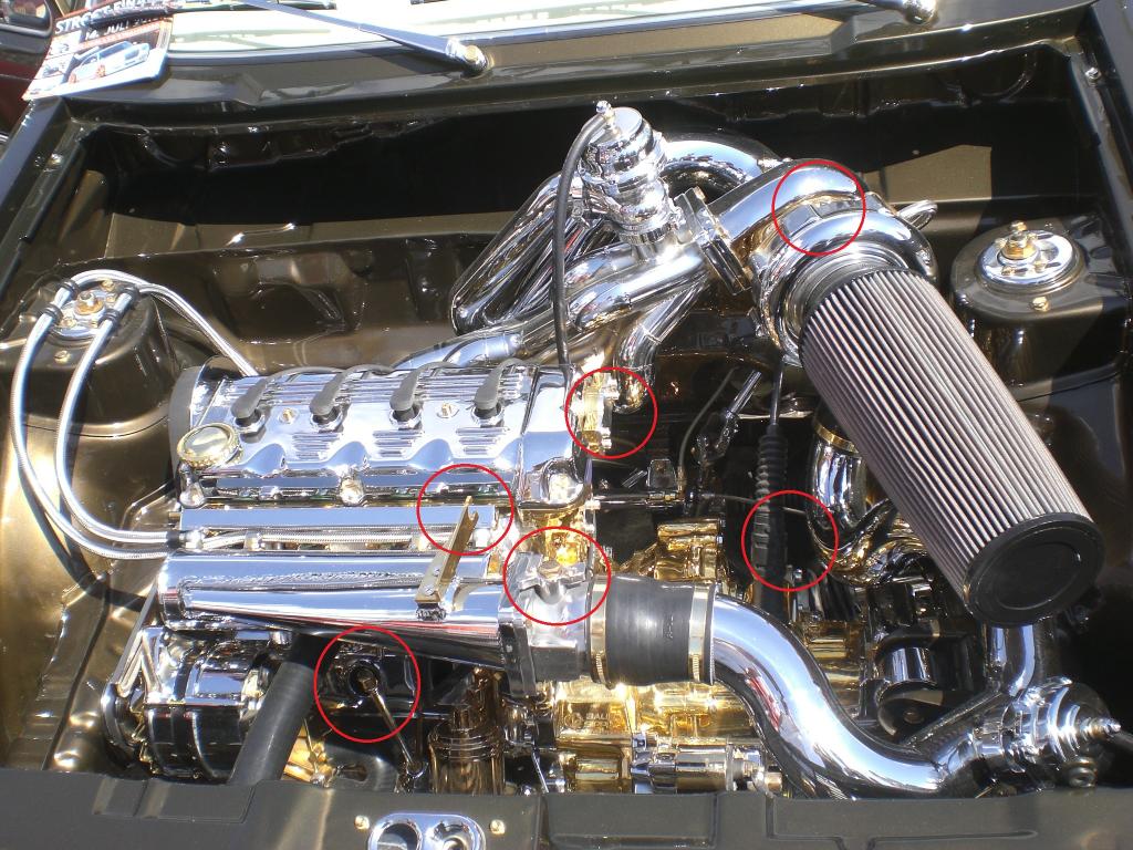

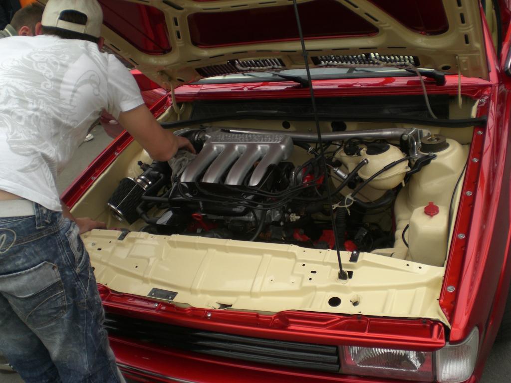

Tja, dann frage ich dich, warum das bei 90% aller Golf 1 ABF umbauten so ist, daß die Brücke an der Haube scheuert? Hab dies in den letzten Jahren am Wörthersee genauestens beobachtet, da wir ein ähnliches Umbauprojekt vorhatten.Maggus hat geschrieben:Ähm. Der golf hat ca.4cm mehr platz nach oben. was soll da scheuern? Lediglich zur seite und zum kühler wirds etwas eng.
