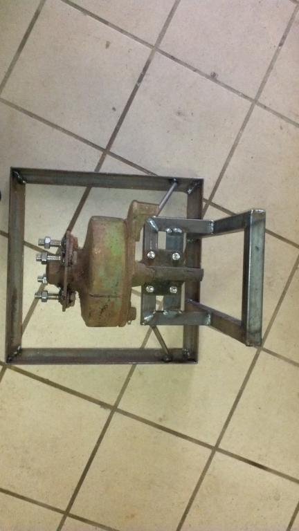

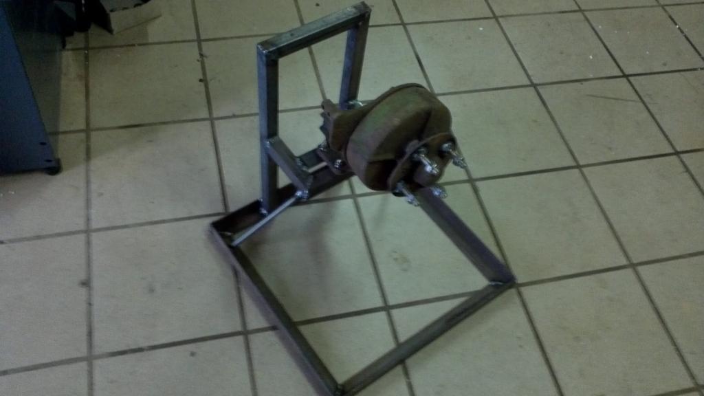

So also zuerst hab ich mit nem Kumbel ein bisschen rum getüftelt dabei ist dann das: rausgekommen, es hat die Arbeit echt sehr vereinfacht. Für andere LK als 4*100 muss ich noch Adapterplatten anfertigen.
