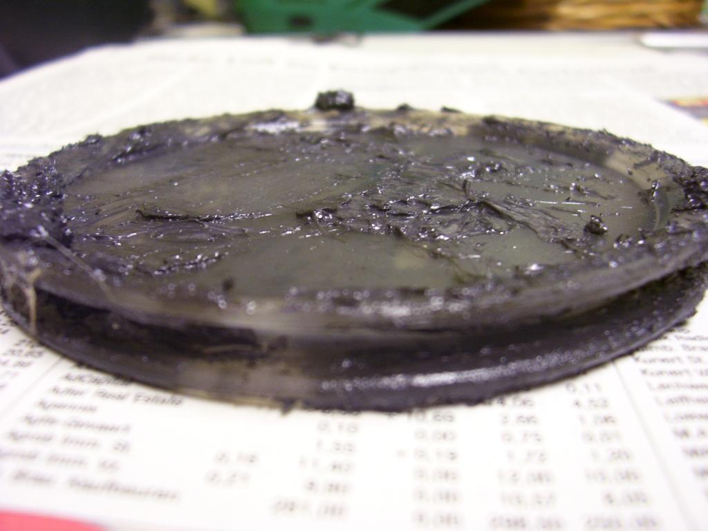

Was ist das für ein Deckel, lag heute unter meinem Rocco

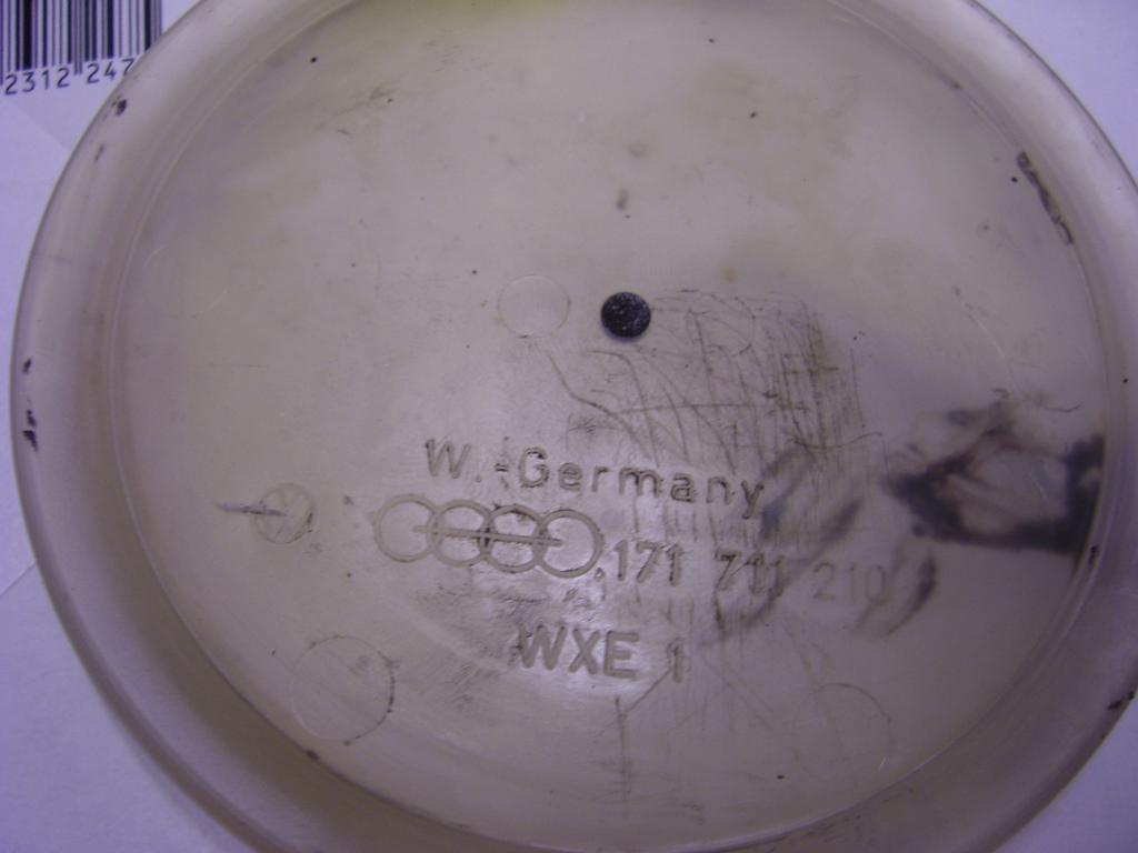

Fand diesen Deckel heute auf meinem Garagenboden, lag so ziemlich in der Mitte vom Motor.
wo gehört der hin und muß jetzt irgendwo Fett nachgefüllt werden ?

N'abend. Schutzhülle Schaltgestänge.

Ab auf die Grube mit der Kiste und druntergeschaut :lupe:

danke für euere Antworten,
muß der unbedingt dran, oder kann ich ohne fahren ?

Wenn dir der Deckel von alleine rausgefallen ist, wird wahrscheinlich auch das Gummiteil unten am Sachaltgestänge nicht mehr das Beste sein.
Ich würde auf jeden fall mal unters Auto und nachsehen. Wenn gummi OK, dann den Deckel wieder rein.
Wenn der Gummi defekt ist, tausch ihn aus.
Ohne Deckel würde ich nicht fahren, da dir Ruck Zuck der Dreck dann am Umlenkhebel alles einsaut.
