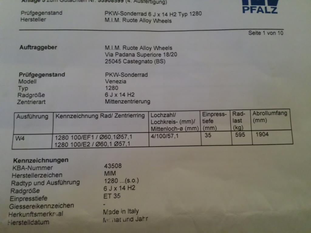

hab folgendes problem, mir fehlen die zentrierringe meiner felgen und es gibt ziemlich verschiedene zu bestellen.. vllt kann mir anhand des gutachtens jemand sagen was genau ich brauche.. werd daraus nich ganz schlau :(

Durchmesser ist 57,1mm jedenfalls. Obs da dann wirklich verschiedene gibt... Entweder mal bei MIM anfragen, oder im Zubehör...

von 60,1 (Felge) auf 57,1 (Nabe)

Danke
