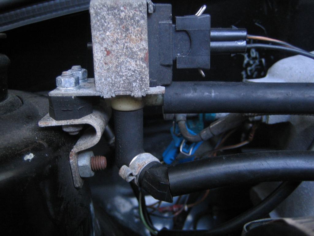

Am meinem JH habe ich folgendes Problem. Wenn ich vom Gas gehe geht er mit den Drehzahlen für 1-2 Sekunden in den Keller und läuft dann wieder im normalen Drehzahlbereich. Um zu testen ob das Teil defekt ist soll man ja die Schläuche zusammendrücken und das hab ich gemachht mit dem Ergebnis das er mit der Drehzahl runter und fast aus geht. Also müßte das Teil doch in ordnung sein oder liege ich falsch und es kann doch defekt sein.
Was kommt noch in frage bei diesem Problem. Sachen wie Unterdruckschläuche, Zusatzluftschieber wurden ergebnislos ersetzt. Was kann es noch sein ??
Magnetvebtil am Domlager (Leerlaudrehzahlanhebungsventil) defekt ??
