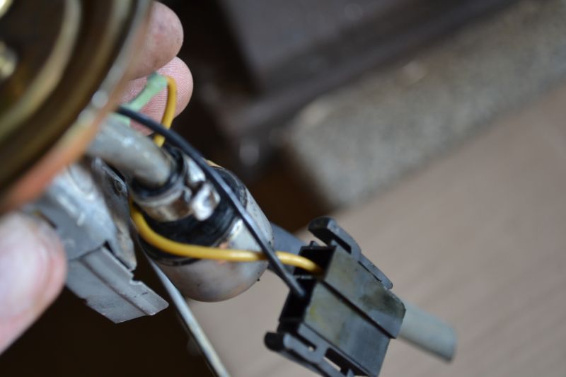

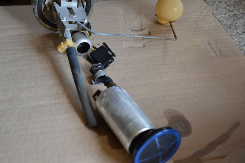

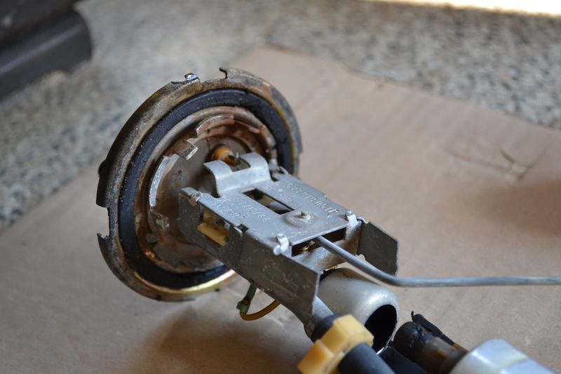

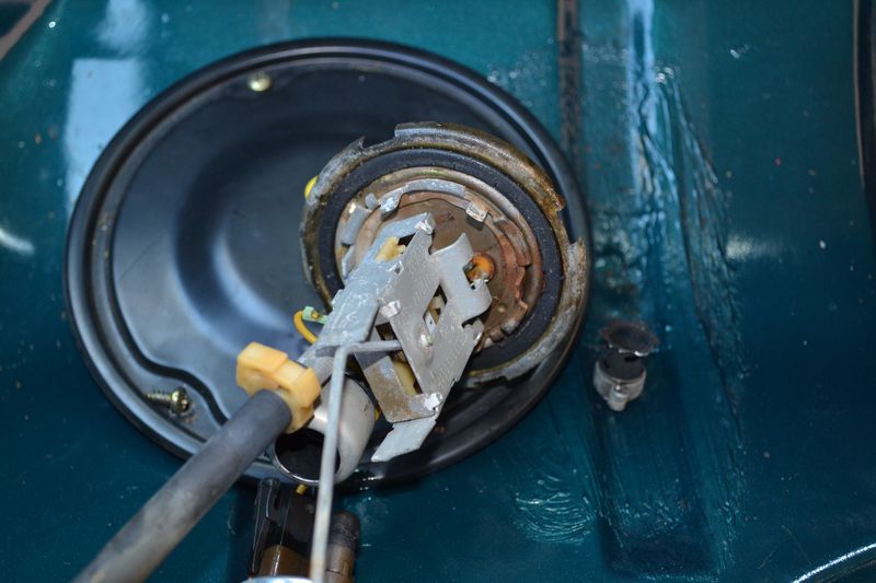

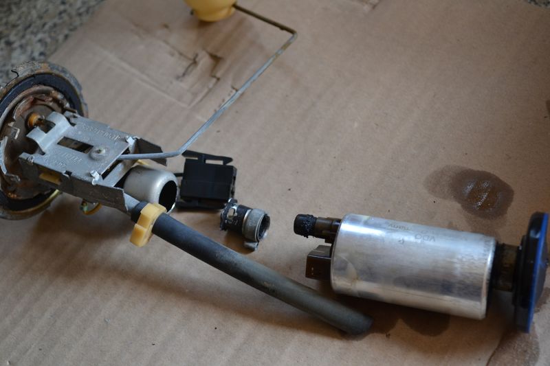

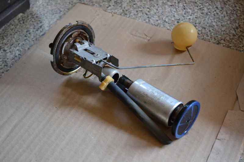

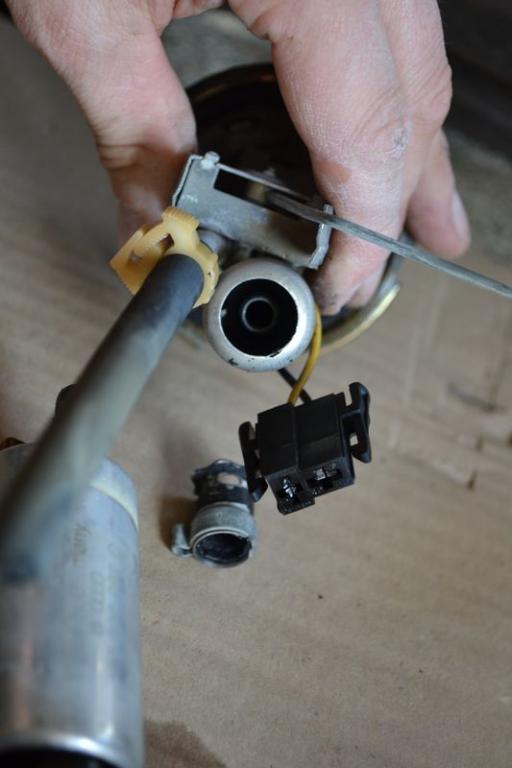

Hier die versprochenen Bilder.
Wo kann man das Verbindungstück zwischen Pumpe und Deckel kaufen? Oder reicht ein herkömmlicher Benzinschlauch auch?

AW: Dichtungsring Tankgeber defekt. Woher neu?
Die früheren Baujahre hatten dort einen normalen, benzinfesten Schlauch, den Du auch verwenden kannst. Er darf dann natürlich kein Gewebe aussen haben.
Preislich liegt der Unterschied zwischen dem "normalen" und dem mit Metallstück (wie auf dem Bild) bei etwa 40 € !
Mir hat bisher auch noch niemand erklären können, warum dort ein geändertes Schlauchstück eigesetzt wurde.
