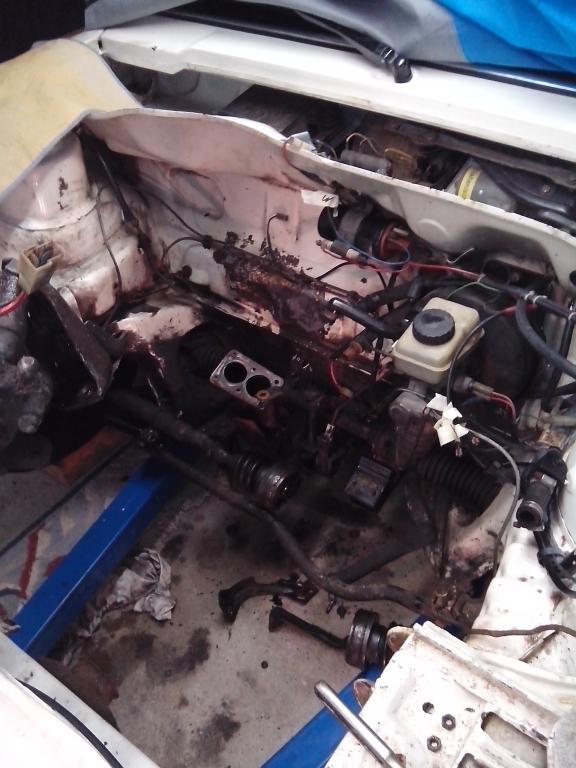

Auch hier gehts wieder voran. Letztes Jahr hab ich mir schon das Heck vorgenommen, jetzt gehts an den Motorraum.....
Anstehende Arbeiten:
Motor Ausbauen, Säubern, Dichtungen erneuern etc...
Motorraum Endrosten und neu Auslackieren.
Anbauteile säubern,Benzinschläuche erneuern etc......
Beim Entrosten werd ich das klasse bewährte Rost Delete einsetzen, hat mir beim 2er schon gute dienste geleistet und das Zeug wirkt echt gut!!
Motor ist schon ausgebaut, hat sich alles schön lösen lassen nur hab ich natürlich auf der Zielgeraden noch eine der 6 Schrauben vom Krümmer zum Hosenrohr abgerissen......
Sorry wegen der Bilderqualität aber mehr als das Handy hab ich nicht dabei gehabt

Und wiedermal ein zwischenstand der Dinge.......
Der Motor ist überholt, Ölwannendichtung,Ventildeckeldichtung etc. neu. Das Motorlager (Zahnriemenseitig) ist auch getauscht und der Motor wurde etwas gereinigt (sah doch recht übel aus). Die abgerissenen Schraube des Krümmers wurde ausgebohrt,Gewinde reingeschnitten und neue Schraube reingedreht. Der Motorraum an sich war zum Glück bei weitem nicht so Rostig wie erwartet und so konnte ich mich auf ein paar ausbesserungen und Reinigung beschränken. Die Schaltkulisse hat auch neue buchsen bekommen, war nach über 300000km recht ausgelutscht, aber hat immer einwandfrei Funktioniert.
Heute hab ich den Motor wieder eingesetzt Freitag gehts weiter!
