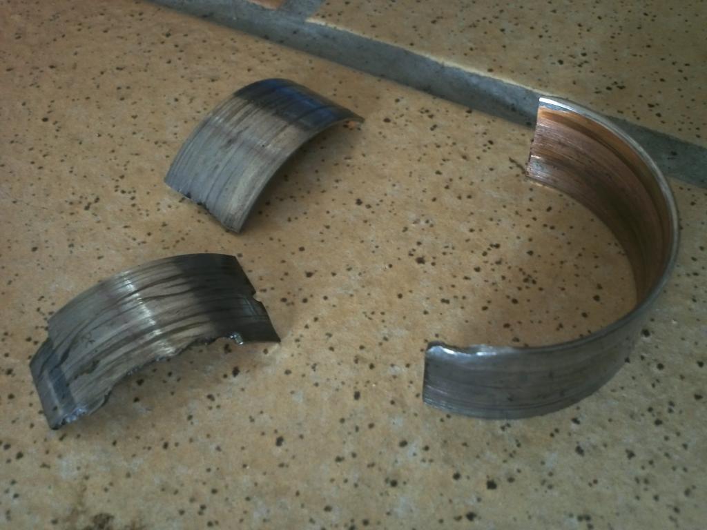

Hi, also nochmal danke an alle, die mir geholfen haben.
Hab alles mit ner Motorspülung mal durchgepustet und sauber gemacht. Auf den Bildern seht ihr die neue Pumpe und die "Lagerschalen" des 4. Kolbenpleuels.
Wie ich das gesehen habe, ist das Überdruckventil ja anscheinend eine Art Kolben, der sich bewegt. Ich denke die Teile der Lagerschalen haben ihm nicht so gefallen.
Naja, jedenfalls wieder was fürs Leben gelernt, hoffe dass jetzt Ruhe ist. Mal schauen, ob er jetzt kalt besser läuft....

Bei dem Zustand der Lagerschalen hat der Pleullagerzapfen des 4. Zylinders auf der Kurbelwelle nix abbekommen?
Irgendwie kommen da bei mir Zweifel auf.... :gruebel:

Domi
Beiträge: 163
Registriert: Mi 6. Jun 2007, 13:08
Wohnort: Helmbrechts
AW: Ölfilter zerrissen! Kaltstartproblem! Bitte helft mir!
Beitrag von Domi »
Da hast du schon recht, der hat nicht mehr so original ausgesehen, aber auch nicht so schlimm, dass es keinen Versuch wert wäre... bis jetzt läuft er ruhig.... ich denke die Zeit, bei nem Jh die Kurbelwelle herauszubauen, kann man besser investieren. Entweder die Bude läuft, oder nicht ;-)
Das Kaltstartproblem habe ich allerdings noch, teilweise auch wenn er warm ist, vielleicht ist es die Vorförderpumpe, mal guggen.
