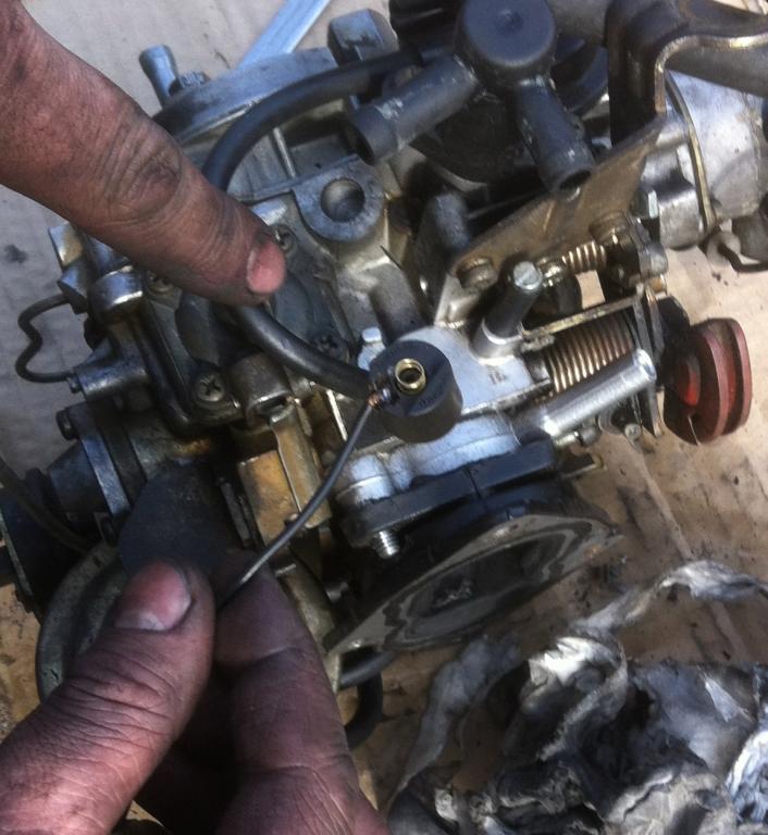

Ich bin neu im Forum und ebenfalls Besitzer eines Scirocco 2 Scala Baujahr 86 und 31 Jahre alt. Habe dieses Forum über Google gefunden. Die Fehlerbeschreibung aus diesem Beitrag passt auch exakt zu meinen Symptomen. Besser könnte ich es nicht beschreiben. Die Zündung habe ich noch nicht nachgeprüft und als Batterie habe ich eine neue 44 ah seit ca. einem Monat drin. Ich habe gestern mal den Vergaser abgebaut und komplett zerlegt und gereinigt. Ich vermute auch wie am Anfang des Themas diskutiert, dass die Heizung im Vergaser nicht richtig funktioniert. Beim Ausbau des Vergasers ist mir aufgefallen das ein Kabel ab war. An so nem kleinen schwarzen runden Teil(siehe Foto, war von aussen mit ner schraube aufgeschraubt). Ich nehme an, dass es sich dabei um einen Temperatursensor handelt (es hat eine glatte wärmeleitende Oberfläche). Wissen tu ich das aber nicht. Das Kabel war am Teil abgebrochen und ich habe es wieder angelötet. Würde mir gerne das kleine schwarze neu bestellen. Weiss jemand was das genau ist? Kann jemand sagen ob es auch daran liegen kann wenn das Ding logischerweise ohne Kabel nicht mehr funktioniert hat/hatte.
