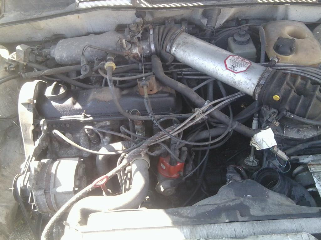

Und folgendes hab ich alles gemacht
-Unfallschaden vorne instand gesetzt (Schloss träger heraus gezogen, gerade geklopft und entrostet)
- Scheinwerfer rep. (rechts Halterung Hauptscheinwerfer instand gesetzt, Fernscheinwerferglas geklebt, links blinker Halterung an Scheinwerferplatte an genietet.
-Defektes Lenkrad schloss durch gebrauchtes ersetzt (alle anderen Schlösser an Zündschloss angepasst)(Kompletter Schlosssatz bei eBay für 25.50€.)
-Dach ausgebeult
- Batterie eingebaut (erster Motorstart 19.09.2011, Batterie gekauft bei Autoverwertung Lorenz MN)
- Kraftstoffilter erneuert
- Tankgeber mit Vorförderpumpe getauscht, vom GT2
- Kunststoff Sitzgleitstücke erneuert
- Lenkrad durch gebrauchtes ersetzt, Lederlenkrad vom GT2
- Komplette außen Reinigung mit dem Dampfstrahler
- Innenraum mit Staubsauger heraus gesaugt und mit Putzmittel gereinigt
- Sitze durch gebrauchte ersetzt und mit Sitzschonbezüge bezogen
- Rücksitzbank mit Sitzschonbezug bezogen und eingebaut
- Hutablage vom Schlachter montiert
- Spiegel und Türverkleidungen montiert
- Karosserie entrostet, rechts am Kotflügel geschweißt und gespachtelt
- Unterboden links am Schweller geschweißt, verkitet und mit Steinschlagschutz versehen
- Bremssattel träger entrostet und mit neuen Schrauben befestigt
- Bremsleistungen erneuert (Hinterachse und Vorderachse)
- Bremsschläuche komplett erneuert
- Bremse vorne montiert, hinten gangbar gemacht und Radbremszylinder ern.
- Bremse komplett entlüftet mit neuer Bremsflüssigkeit
- Ventildeckeldichtung ersetzt, neuer Keilriemen, Kühlwasser gewechselt.
- Krümmer Dichtungen ern. Oberer bolzen 1. Und 2. Zylinder war gebrochen aus gebohrt und mit helicol Einsätze rep.
- ESD vom 1,6l mit 16V blende montiert
- Auspuffgummis ern.
- Ansaugkrümmer Dichtung ern.
- Stecker Kontakte mit kontaktspray behandelt
- Schalttafeleinsatz getauscht, Golf 2 16V Tacho bis 260km/h und Drehzahlmesser bis 8000
-Hinterachse mit neuen Muttern und scheiben an Karosserie befestigt
-Zahnriemen mit Spannrolle, Thermostatt und Thermostattflansch ern.
-Öl kühler ersetzt durch gebrauchten.
- Getriebesimmering ern. Rechts und links
- Deckel im Differenzialflansch links ern.
- Querlenkerstrebe entrostet mit Hammerite gestrichen und montiert
- TÜV und Eintragung von ATS CUP Felgen 7x15 ET 20 Typ 7056, am 29.3 2012 beim KÜS
-Angemeldet am 2.4.2012
- der 3. Keilriemen bereits verbaut
-Kühlwasserschlauch zwischen Wasserpumpe und Wasserrohr und zum Ölkühler ern.
-Radlager v. l. ern.
- Fahrwerk eingebaut von TA-Technix, 2x Domlager vorne mit ern.(nach 3000km defekt)
- Achsvermessung; Sturz: l. -0,42, r. -0,50; Spur 0,06 Nachspur
- Eintragung Fahrwerk beim KÜS
- l+r innere Antriebswellenmanschetten ern.
- Stabibuchsen Querlenker seitig
- Domlager l+r ern. 28.07.2012
- Hutablagen halter (Scirocco Forum- Günni)
-Querlenker links mit Lager und Traggelenk neu
- Spurstangen mit Köpfe und Manschetten neu
-Lenkgetriebe nachgestellt
-Querlenkerlager rechts mit Traggelenk neu
- ATS Cup et 20 Sandgestrahlt Tiefbett auf Hochglanz geschliffen und Stern in L90E lakiert
