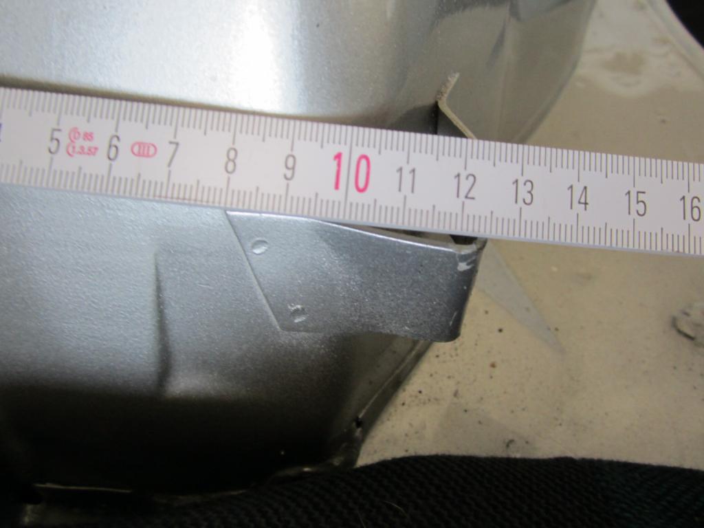

Hallo.
Auf dieses Problem bin ich nun auch reingefallen. Meine Rückenlehne passt auch nicht. Die ist aus Bj. 78 und die Rohkarosse ist ab Bj.80.
Der Unterschied liegt in den Haltern.
Diese wurden aufgrund der geänderten Benzintankentlüftung und der geänderten Bodengruppe nötig ( rechtes Innenradhaus hat ein etwas anderes innenmaß ! ).
Das ist aus einem Bj.78
Das ist ab Karosse Bj August 79
Vieleicht hilft das mal einem.
Gruß Aki
