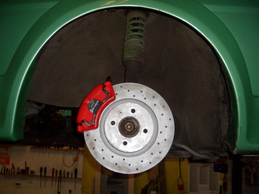

Am Wagen habe ich die neue G60 Bremse installiert die dann tatsächlich an den 16 Zoll Keskinfelgen geschliffen hat! Musste also kurzer Hand noch 5er Spurplatten unterlegen. Sieht aber geil aus die Bremse und wir haben gleich die Bremsflüssigkeit ausgetauscht. Dann habe ich über die Bremsleitung und über die Kraftstoffschläuche einen Hitzeschutzschlauch gezogen und die komplette Spritzwand mit der Hitzschutzmatte beklebt. Außerdem habe ich noch ein frisch regeneriertes Lenkgetriebe eingebaut und hoffe damit auch Ruhe zu haben!! Hier könnt ihr alles sehen:
