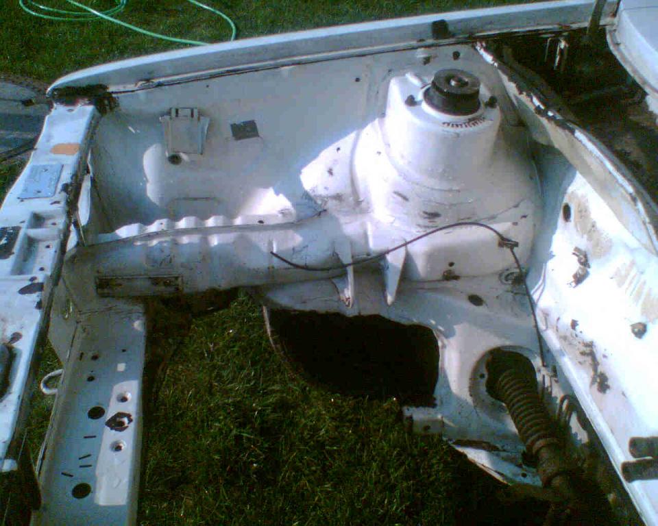

"Nein" Nicht Optimal, da die Federbeindome beim Scirocco höher sitzen als die vom Golf.
Es kommt aber darauf an wie weit und ob das Blech am Dom weggerostet ist, wenn das da noch gut
ist wo es senkrecht hoch geht kann mann das vom Golf ausschneiden und
über oder hinter den drei Wellen ganz knapp anschweißen. Leider passe es aber vorne wo die
Haupschwachstelle beim 1er ist gar nicht.
Das Blech vom Golf hat desweiteren an jeder Kotflügelschraube eine Ausbuchtung in richtung
Motorraum das ist beim 1er schön gerade.
