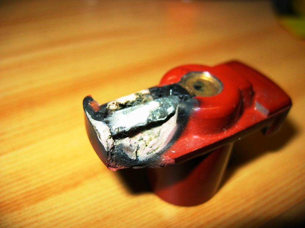

Hallo Gemeinde,
mich hat in letzter Zeit gewundert, dass der Rocco etwas schlechter anspringt aber ich es auf das feuchte Wetter zurückführte.
Ich dachte mir Gestern, ach schaust ihm mal in der warmen Garage unter die Haube.
sowas hatte ich noch nie! selbst bei den vielen Boxermotoren nicht.
da hat sich eine richtige Spitze in der Kappe gebildet, und im Finger eine Vertiefung mit einem winzigen Mittelpunkt.
Er ist aber ohne irgendwelche Macken gelaufen. Schwerer anspringen ist halt bei mir, dass der Anlasser statt 2 mal halt 3 mal drehen muss :hihi:

da ist der Kohlestift in der Mitte wohl gebrochen. AFAIK kann man den sogar einzeln nachkaufen. Naja hat dir eh shcon schönes Loch in den Finger gebrannt, daher eh komplett atasuchen.

Normaler Verschleiss bei mangelhafter Wartung! :frech:

mangelnder Kilometertausch würd ich sagen ;-P
Sowas fliegt bei mir alle 10tkm+Kerzen raus, Kabel alle 25tkm

Wie lange war das Zeug verbaut bzw. wie viele Kilometer wurden damit zurückgelegt?

...so wie es aussieht ...100tkm ;-P

10000km??
Auch ein bisschen wenig Vertrauen...
Bei mir jetzt 265000km mit der ersten Kappe.....
