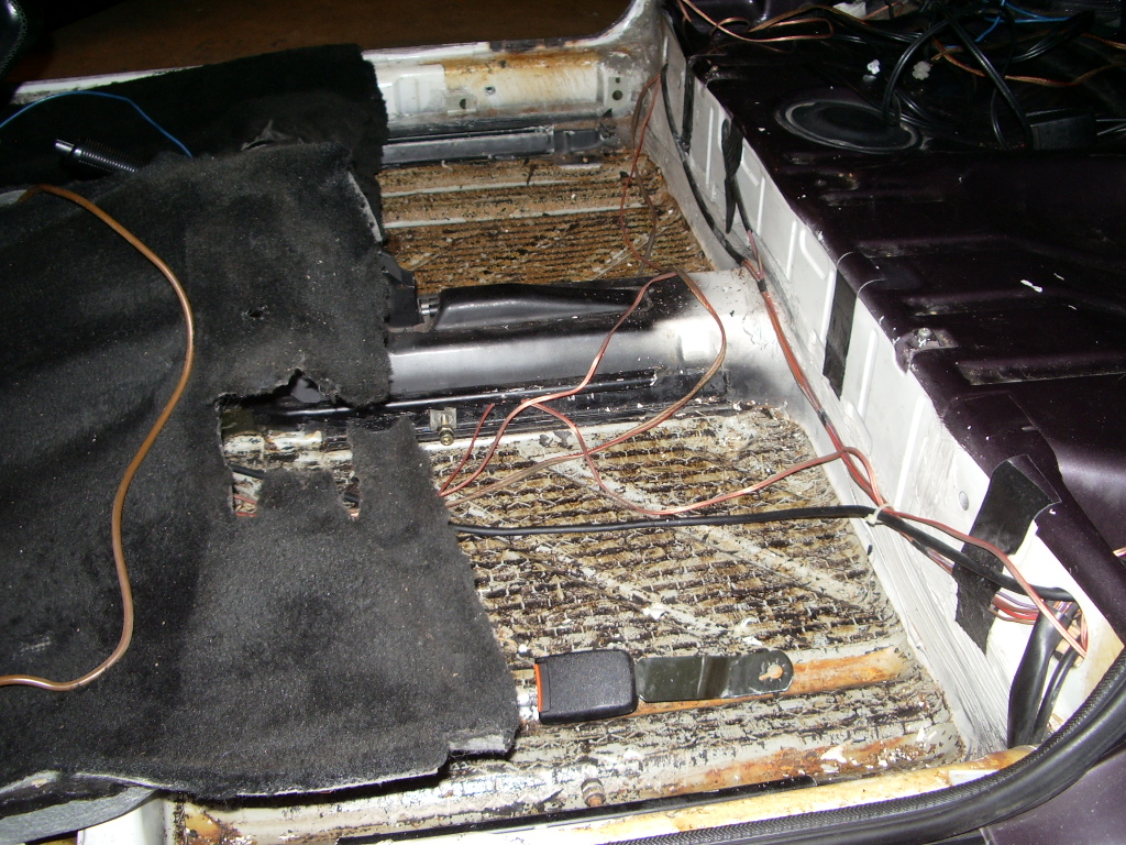

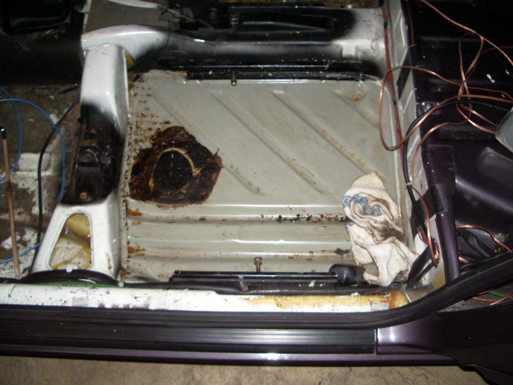

Moin @ll,
habe jetzt meinen Rocco eh halb zerlegt wegen der Seitenwand.
Die sch... Butyl-Matten aus der Bodenwanne sind auch fast raus, ist zwar nix durch aber noch rechtzeitig.
Bin dabei alles sauber zu machen, aber dann??? Ist ne Drecks-Maloche.
Wieder Butyl-Matten oder reichen 20mm Schaumstoff-noppen mit Pappe als Dämmung?
Letzteres wäre mir lieber wegen der Zukunft, wenn doch noch mal Schweiss-Arbeiten anfallen sollten.
Zur Auswahl hätte ich
http://www.ultramall.de/shop/artikel/UM6180.htm oder
http://www.ebay.de/itm/1-5m-CarHifi-Sch ... 3f1ada22f4
oder reicht mir so etwas:
http://schaumstoff.com/
http://www.schaumstofflager.de/schallsc ... 4e366211a8
http://www.formpack.de/verpackungsloesu ... rethan.php
Wer was besseres weiss möge sich melden.
